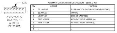

kris11
Мнения: 13575
Автомобил: VW Sharan 7M8
Re: Passat 35i 1992г. ABS - Самозатъмняващо се огледало
Мнениеот kris11 » Сря 18 фев 2015 14:44

Omilron
Мнения: 130
Регистриран на: Вто 04 ное 2014 10:36
Автомобил: Skoda Octavia MK2
Двигател: 2007 BKD
Мнениеот Omilron » Сря 18 фев 2015 15:30
@kris11 - Благодаря колега. Разглобих го огледалото и нещата седят малко по различно при мен:
Гледайки обяснението на продавача нещата стоят така:
Затъмняване:
1 - Задна скорост - (някога в бъдеще може и да го свържа, ако имам време и всичко останало работи)
3 - ПЛЮС
10 - МИНУС
Лампичка:
8 и 9 - плюс и минус, без значение кое, кое е!
Всичко изглежда ясно за момента остава да го пробвам. Зимам поялника утре да удължа малко кабелите и ще пробвам затъмняването чрез акумулатора.
Поздрави!
kris11
Мнения: 13575
Мнениеот kris11 » Сря 18 фев 2015 19:52
Това успях да намеря .
Успех . :th_up .
