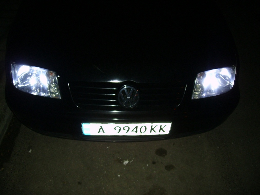

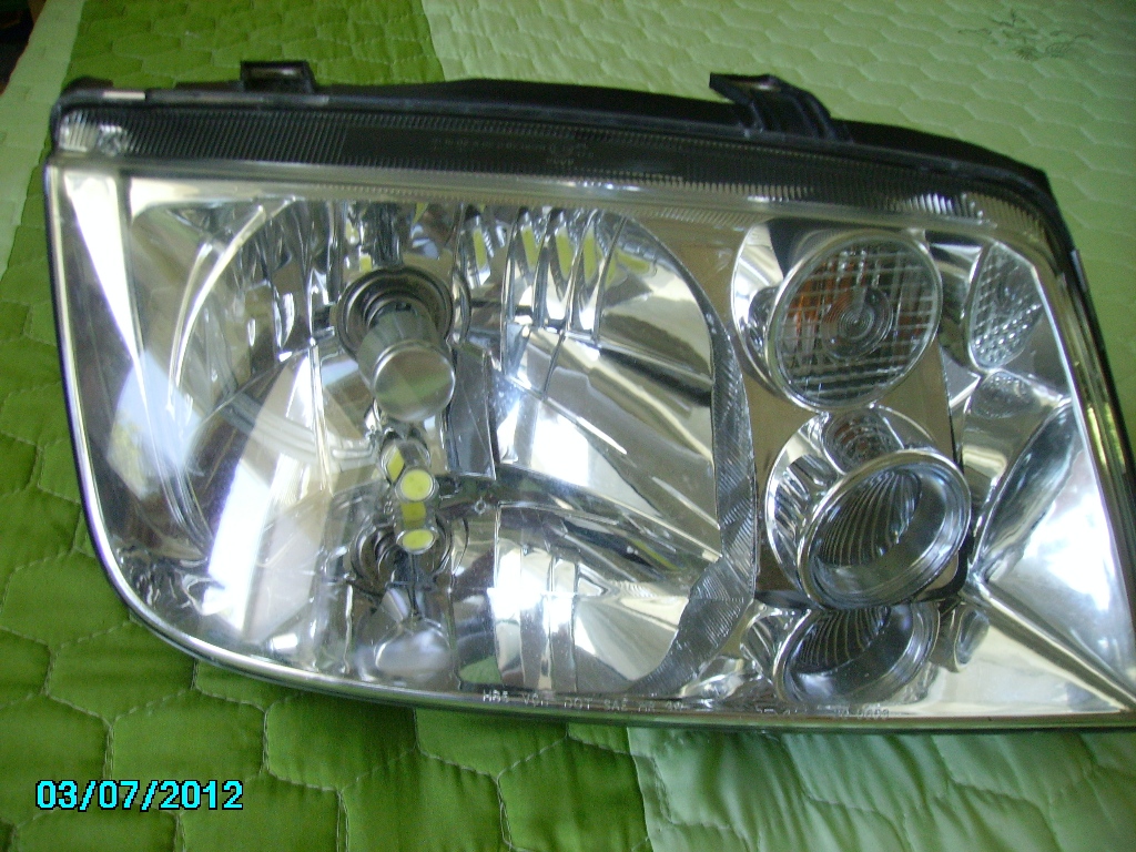

Здравейте колеги! Преди време замених стандартната 5W крушки на габаритите във фаровете с диодни - 5W, 408 Lumen, 68х3020 SMD. Ето как светеха:
Но с течение на времето някои от малките диодчета спряха да светят, а други направо се отлепиха - явно споЙките им не издържаха на нагряването. Сега съм решил да сложа други диодни крушки, които обаче изобщо не са предвидени за фара на Бора - High Power 6W 6000K 500LM 4-LED

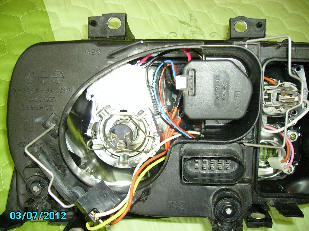

Днес ще свалям фаровете, за да ми е по-удобно докато разширявам отвора, а и смятам вместо да сменям старите букси за цокъл Т10 с нови 1156 BA15S направо да запоя кабелите към новата крушка.

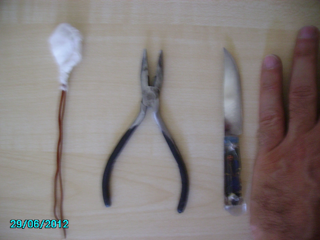

Благодаря за съвета колега, но вече го пробвах :D Само, че отворът за габаритите е много малък и без разширяване не става. Рефлекторът се оказа от някакъв ронлив материал, а не както си мислех от пластмаса, затова разширяването стана сравнително лесно. Ето какви инструменти ползвах за целта:
Боклуците, които попаднаха върху рефлектора обрах с медна тел сгъната на две и с навит памук.

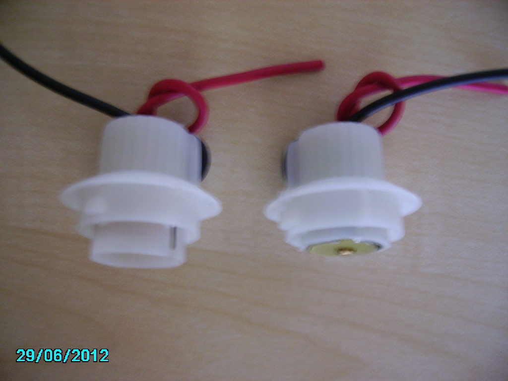

А това са фасунките:
Между рефлектора и кутията на фара има много малко място и затова както се вижда на снимката едната е изрязана, за да влезе. След като направих снимката изрязах и периферията и. С голям зор (добре, че имам малки ръце) като придържах крушката през отвора на H4 успях да завия фасунката. Като включих фара обаче се оказа, че при един лек удар върху него контактът се губи и габаритът гасне. Явно фасунките не бяха много надеждни и затова реших да ги махна и да запоявам.

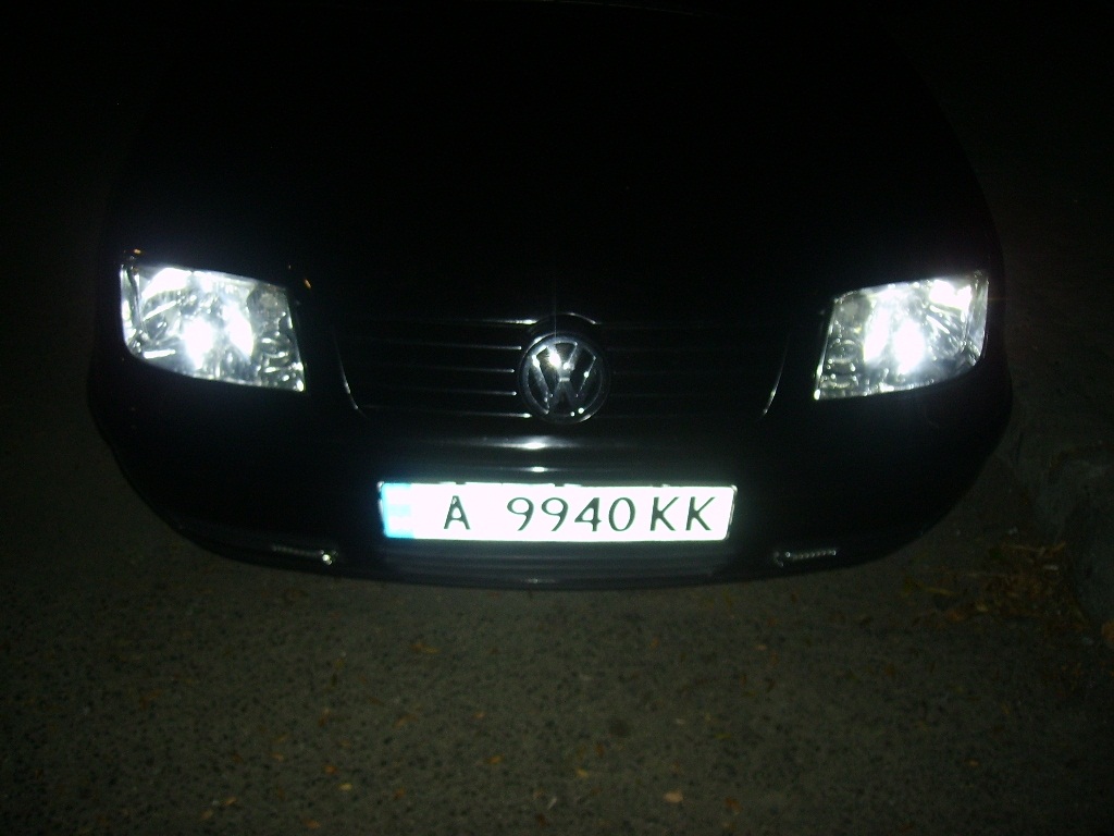

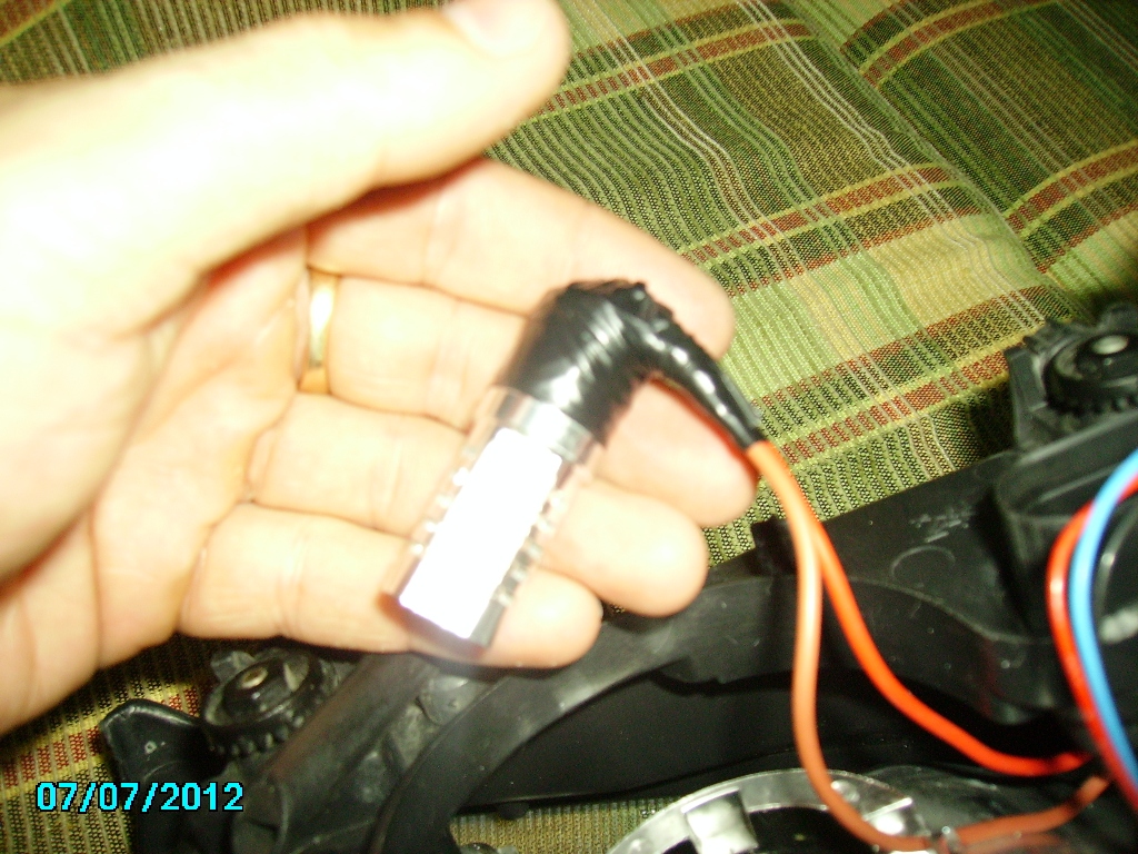

След запояването увих цокъла с изолирбанд за стабилност на спойките и за да уплътнява в отвора. Фиксирах положението на крушката със силикон.
А ето го и крайният резултат:

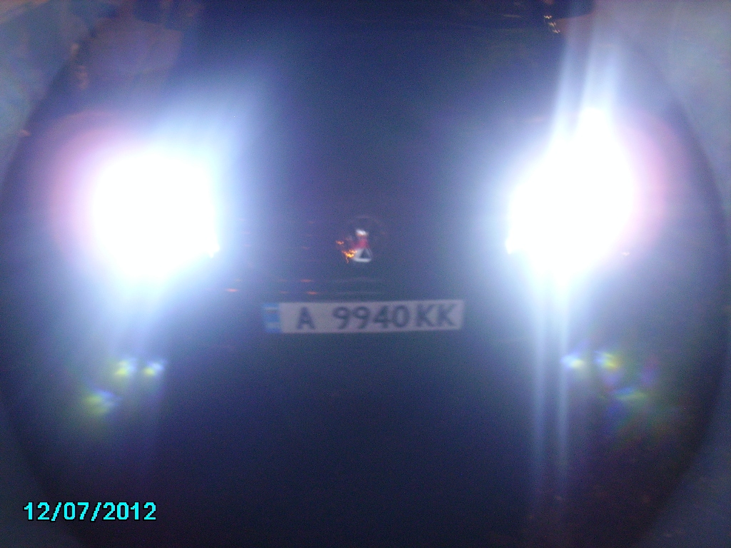

Мнениеот jollycatman » Чет 12 юли 2012 23:05
