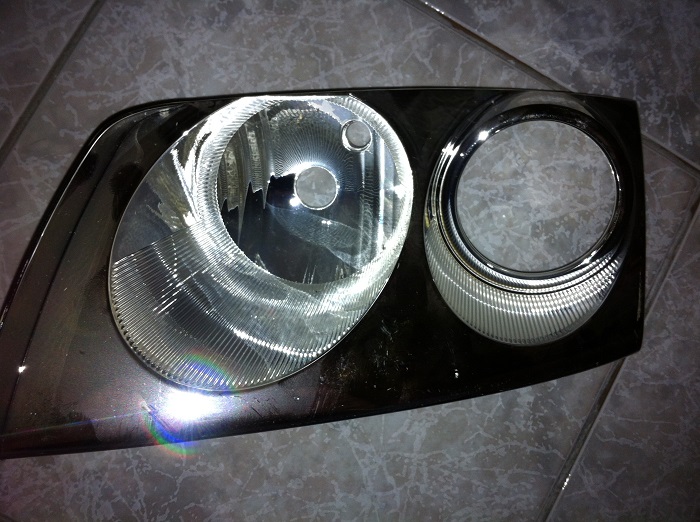

Здравейте Колеги,попаднаха ми 2 лупи мисля,че от Шкода и се чудя дали мога да ги вградя във моите фарове. Колата е Голф 3 с едносекционни фарове. Имам и БиКсенон,имам и лупи. Идеята ми е да купя 2 гладки (неоребрени) стъкла за фаровете и да се опитам да вградя лупите. Въпроса ми е към тези които разбират от лупи,фарове и ксенон, да кажат може ли да станат тези лупи+този Биксенон който имам,или хич да не се захващам?

Трябва да стане. Какъв размер е лупата?

Хич не се захващай ! Лупите са от халогени на Голф 4(тези които са във фаровете), малки са и няма да те удевлетвори как свети. Отделно тези лупи са с H3 крушки, а биксенона е с H4.

колегата по-горе е много прав, но дори и да успееш да навреш крушката вътре(а ти няма да успееш) фара ти е едносекционен и крушката ти е H4( къси и дълги). Лупата не е би-ксенон лупа (нама електромагнитна бленда, която да ти сменя къси/дълги) и ще имаш само къси.

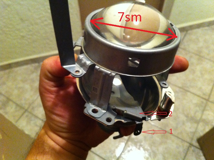

Re: Лупа във Фар-Въпрос
Колеги вижте пак бе,човека дето ми ги даде каза,че са от Шкода и ,че МАЙ ще станат . Тука дето съм сложил стрелки 1 мърда 2 (незнам дали това не е блендата за която казвате) А а лупата е 7 см. Ако потвърдите пак че не става се ОТКАЗВАМ
Сега това е друго нещо. Лупите стават но само за къси - крушките са H7 или H1. Лостчето което си показал със стрелките е "предпазител" който се движи за да смени дирекцията на фаровете - ляв или десен волан. Вгради ги в двусекционни фарове и ще стане работата

Значи първо от едносекц. трябва да мина на двусекц. след това да вграждам лупите,а тоя ксенон дето го имам какво става с него-не става ли?

не става ,трябва да си купиш само H1 или Н7 ксенонови лампи и да си използваш баластите от комплекта. Н4 ксенона може да пуснеш за продажба.

Лупите определят дали стават за ксенон или за би-ксенон.
