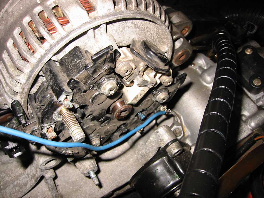

С на бащата аудито (същия двигател като на колегата) го ядох същия х*й с генератора.Един ден ми писна и изрових от мазата един дълбоко складиран генератор от ауди А4 1.8 мотор(код незнам).Двата генератора нямаханищо общо,но след изрязването на 2 втулки работата заспа.Едната втулка е на оста на генератора под ремъчната шайба(ползва се шайбата от стария генератор) по спомен я направих 18мм дължина,а другата е между задното ухо на генератора(погледнато откъм шайбата) и ухото на блока,размери по спомен-30мм дължина, 8,5мм вътрешен диаметър(според болта) и 10мм външен диаметър.Сигнал за обороомера трябва да се извади,задължително ,дори и той да липса,защото свети лампата за маслото и зумера се разпищява :mhihi .А това е лсено,просто се проследяват намотките на статора и както каза колегата над мен се извежда с кабелче от преди диодния блок.
Резултата е че цяла година не сме му чули гласа на ремъка,а преди за това за същото време се сменяше,защото сеправо го губех :h020
Та малко да поодпусне времето,че ми е намръзнал г*за ще направя и някоя друга снимка ,че така на думи звучи малко като фантастика. :mhihi

Ето и снимките:

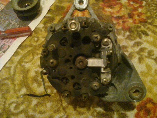

Въоражих се с киселина поялник калай и жица и запоих кабелчето така, кажете правилно ли съм го направил ?

Тъкмо монтирах генератора. Нова светлина в живота на Аудито, всичко грейна вътре, стария генератор е зареждал доста слабо. Проблема е, че оборотомера не потръгна. Кабелчето за оборотомера можете да видите къде съм го запоил, явно не се запоява там. http://www.vwclub.bg/forum/download/file.php?id=276588&mode=view
Къде трябва да се запои това кабелче, та да тръгне пустията, умолявам ви да ми помогнете !

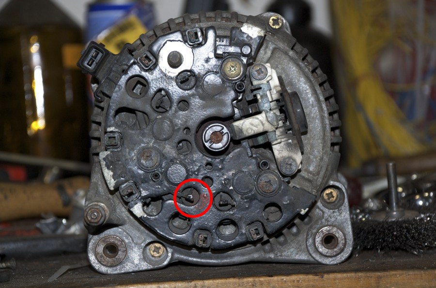

Пешка , я пробвай тука да го запоиш на последната намотка, тази снимка е от нета :
И ако не тръгне оборотомера, трябва му диод , да отсече импулса (тр да е положителен мисля :rolleyes ) , това обаче аз не съм сигурен и го чета в нета :redface При мен за разлика от твоето , динамото беше 120 амперово от ТДИ, беше сложено на AAZ Голф и по подобие на тази снимка беше подвързано там .
. Тр се внимава при запояването ,че може да се прегори диодчето отдолу и става филма голям .Не съм пробвал дали нямаше да тръгне и при мен по подобие на първата снимка - да се подвърже на последната намотка :rolleyes

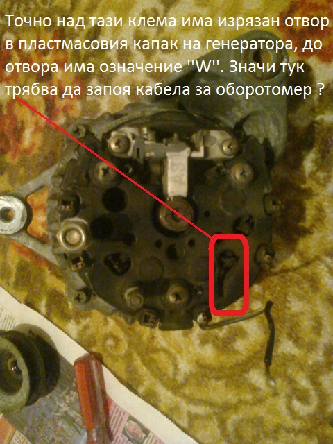

Точно там където си показал на 120амперовия генератор да свържа, на моят генератор има фабрично изрязан отвор наименован ''W''. Моля погледнете картинката - - - >
Направо ако вържа кабела на това място където е изрязан отвора не би ли трябвало да тръгне оборотомера ?

:th_up Пробвай :th_up Не ползвай мощен поялник ,че да не скапеш диодчето отдолу , работи кратко и бързо !

Мнениеот kompresor » Вто 24 дек 2013 15:12
Запоих кабелчето така както съм показал на горната снимка. С мултицет измерих променливо напрежение 16.3 V при опънат обогатител малко по високи обороти, 15.8 v при върнат обогатител - обороти на място. Оборотомера не помръдна, отново.
