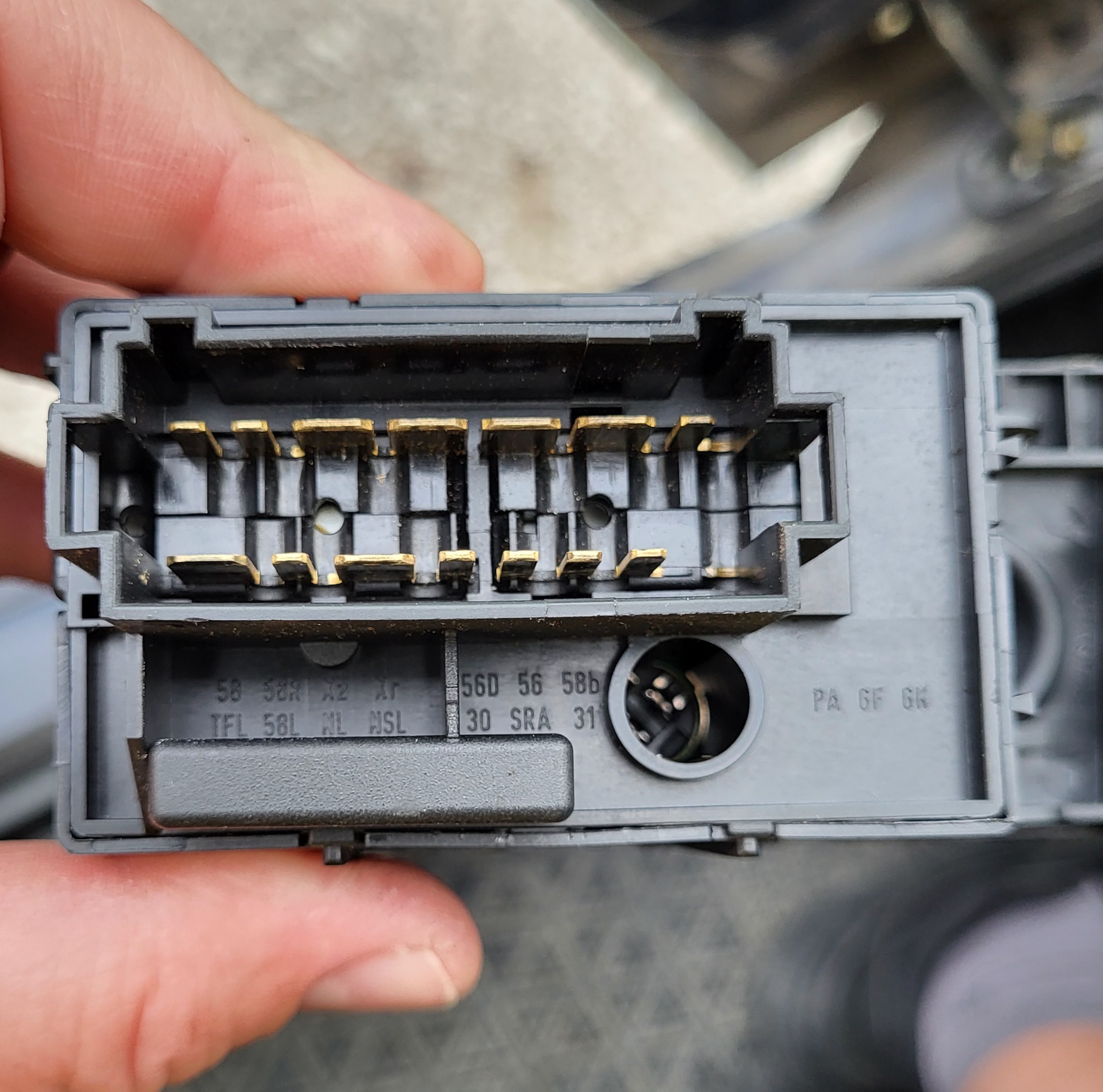

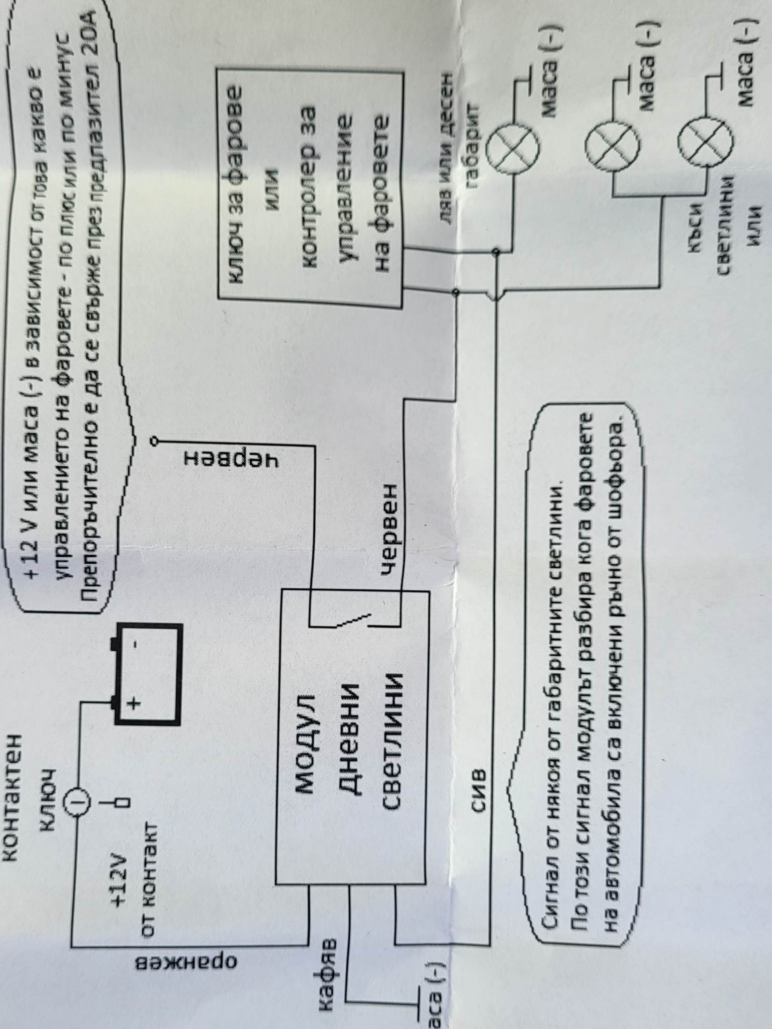

Купих си устройство за автоматично пускане на светлините, но изпитвам малко трудност относно свързването му към ключа за фаровете на голф3. Качвам снимка на описанието как се връзва, но затруднението ми идва от това, на кои кабели на ключа да го вържа. На ключа имам кабели които не знам за какво са. Търсих с търсачката, за някой намерих, за някой да за някой не. Така че помогнее ми да го свържа това устройство.
Ето описанието:
Ето вече пълната информация за ключа на фаровете на кой пин какво излиза
58 +12 за халогени
58R ляв габарит/преден и заден
Xz +12 след контакт
Xr +12 при позиция на ключа за халогени
56D не се ползва
56- фарове къси дълги....вървят по един кабел към лосчето за тревключване
58b +12 в таблото
TFL DRL - дневни фарове
58L-десен габарит/преден и заден
NL халогени, предни
NSL фарове мъгла - отзад, усилени
30- входящ плюс постоянен
SRA- не се ползва
31 - маса
Колата е и с халогени.

На ключа за фаровете няма какво да връзваш, разглоби пластмасите около волана и там, вземи си захранванията както са описани след контакт, монтирай бушон 10А, а изходите от модула за ляв и десен фар ги свържи към кабела на късите или дългите от буксата на волана за лоста за превключване къси-дълги. Кой е кабела при голф 3 не знам, мисля че е на пин 2 за дългите но ще те излъжа.
Иначе включваш фаровете на желаната светлина къси или дълги, пробна лампа от тия острите, крокодилчето на маса и почваш да боцкаш кабелите през изолацията, където светне тоя кабел е и на него просто закачваш изходите от модула

Готово справих се. Изключително благодаря на колегата georgebonev за изчерпаналта информация която ми предостави за подредбата на ключа. :bowdown :bowdown :bowdown

Да помогнем и на други колеги с полезна информация:
Ел схеми за Голф 3 и Венто
(цветни, отваря нов прозорец и пита за запис на PDF файла).
По посочените позиции на пиновете (за ключа за фаровете) можем да се ориентираме за това кой кабел за къде е.
От друг форум видях публикувана следната схема за ключ за фарове, но беше по-важно описанието на пиновете, отколкото номерацията им:
А тази снимка е от нашия форум:
Моля за извинение към колегите:
56D - габарити
TFL, SRA - до колкото прочетох - ползват се при вариант на окабеляване с вградени функции за Дневни светлини (DRL).

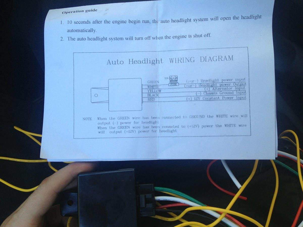

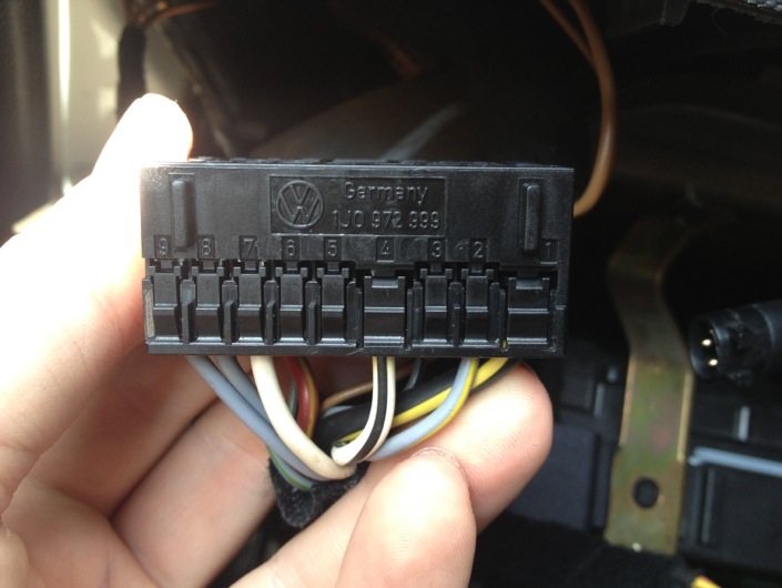

Здравейте колеги!
Аз също имам питане към Вас. Явно защото системката която аз си взех е малко по-различна. Прилагам и снимки.
При мен системата е с 5 кабела общо. 3 от които са ми ясни.
GREEN - Headlight power input
WHITE - Heatlight power output
YELLOW - (+) Alternator Input
BLACK - Chassis Ground Input
RED - (+) 12V Constant Power Input
Черния - постоянен минус, Червения - постоянен плюс, Белия - го връзвам към пин4 от схемата по-горе, т.е. Heatlight.
Въпроса е какво правя със ЗЕЛЕНИЯ И ЖЪЛТИЯ кабел?
Зеления ми се струва че трябва да е към пин1, т.е. Основното захранване на ключа, но не съм сигурен.
А жълтия изобщо - към входа на алтернатора?! И самия кабел е пуснат по-дълъг, към 1,5м е.
Моля дайте съвет :)
Благодаря предварително!
Буксата на ключа за фаровете
Устройството и инструкцията

Мнениеот georgebonev » Нед 18 май 2014 17:27
Според мен си се ориентирал в свързването.
Зеления кабел свързваш с клема Xz на ключа за фаровете (+12V след контакт).
Белия кабел свързваш с клема 56 на ключа за фаровете (+12V за захранване на фаровете).
Жълтия кабел свързваш към клемата на алтернатора +12V (затова е по-дълъг, за да стигне до алтернатора).
Черния кабел свързваш за клема 31 на ключа за фаровете (минус, "маса"). Може и до акумулатора да го удължиш до "минуса".
Червения кабел свързваш за клема 30 на ключа на фаровете (+12V постоянен). Може и до акумулатора да го удължиш до "плюса".
Като гледам схемата за свързване на устройството, предполагам, че принципа е следния:
Управляващ сигнал - този от алтернатора (жълтия кабел). Когато има захранване от алтернатора, прави връзка между зеления и белия кабел. Т.е. "пуска" захранване към фаровете.
:th_up

Мнениеот alexander_vip » Чет 29 май 2014 10:20
Всичко добре, само дето изобщо не намерих пустия му +12V от алтернатора. Навсякъде където проверих имаше +12V или постоянно или при контакт само... А идеята е да има напрежение след като двигателя заработи
Та към момента ще го осъавя временно (вероятно за постоянно) жълтия кабел е свързан към Xr, където пак има +12V след контакт.
Хубавото е, че самата конзола включва фаровете 10сек след като му е подадено управляващото напрежение. Което е добре, щото аз до 5-6 сек вече съм запалил и 3-4 сек. след това се цъкват и фаровете :)

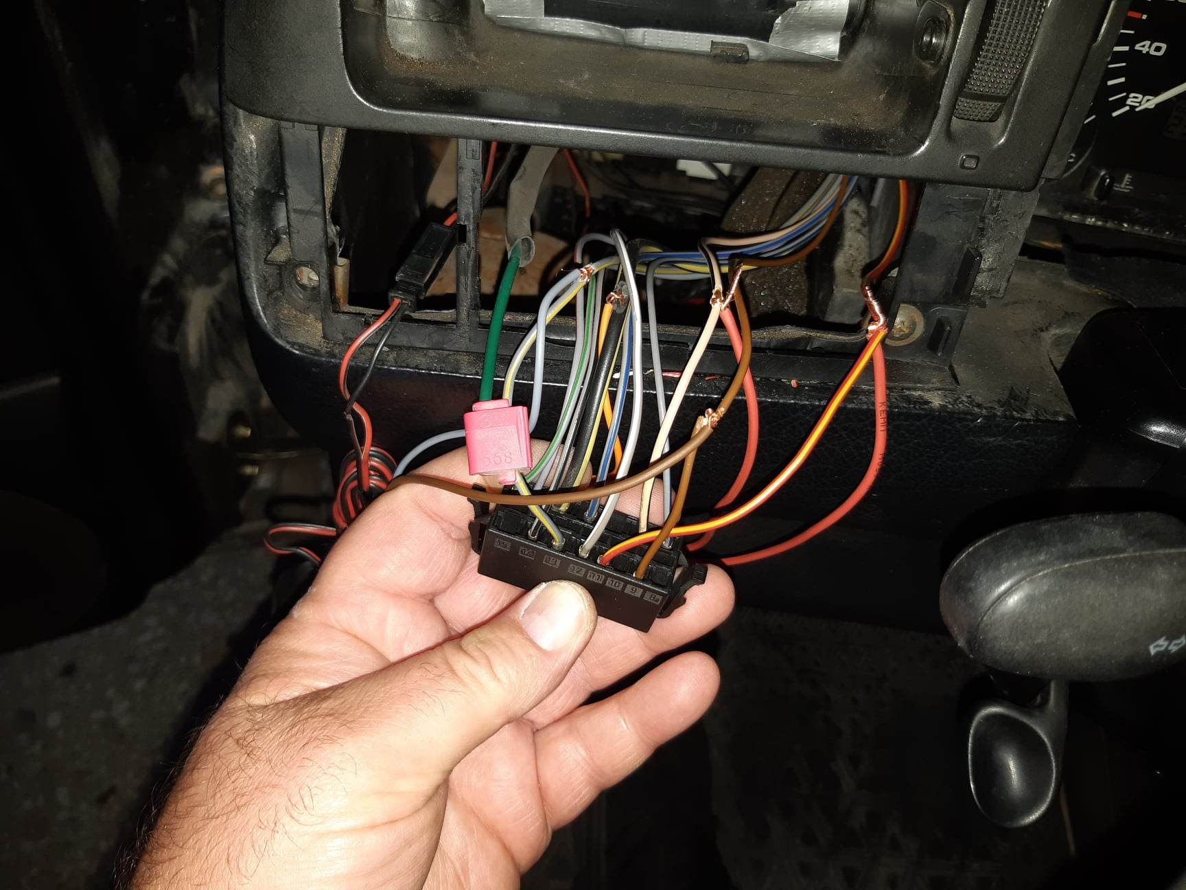

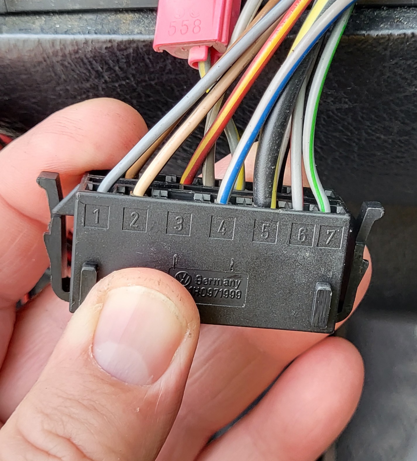

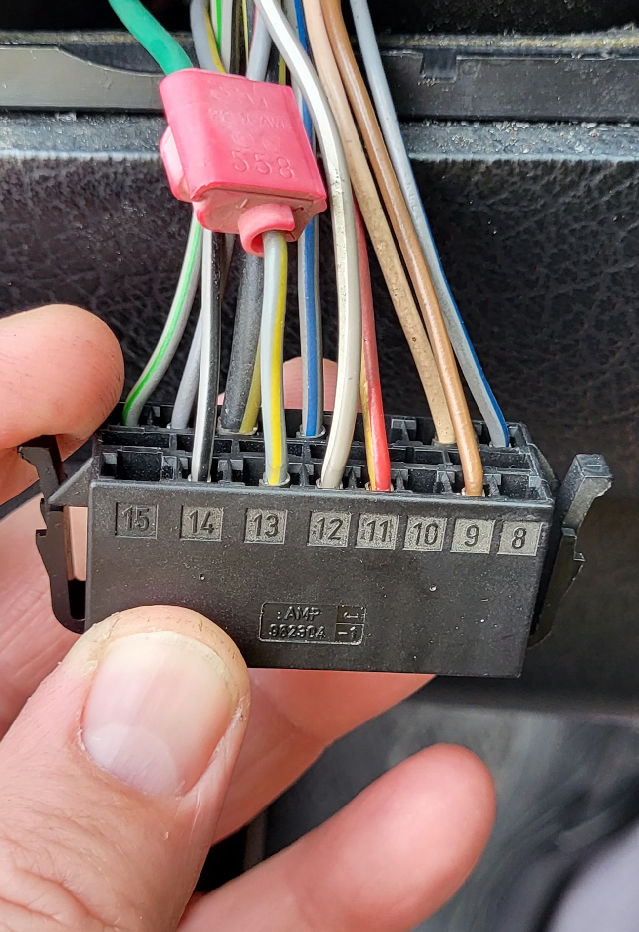

Колеги моля за мнение относно моето изпълнение!
