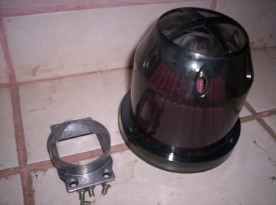

Как да си направя или от къде да си купя въпросния преход от дебитомера към филтър тип конус :?
За дебитомер на 2Е става въпрос :wink:

Действително, че планката е липсващата част от пъзела. Самоделка малко трудно ще се направи, пък и да се направи трябва да пасва идеално, за да не се засмуква въздух след филтъра. Иначе филтъра лесен: http://www.bgtuning.com/catalog/product_info.php?cPath=44&products_id=126

Ми премери го де!!!!! Моя беше 70мм, най-лесно щр ти е да напасваш тръби :wink:
Планката също да не те притеснява, според мен обърквацията и трудностите май идват от това че трябва да правоъгълна от едната част, поправете ме ако греша.... ма на дебитомера няма ли кръгъл отвор преди да му почне квадратния метален корпус????
Фани една ламарина и една тръба с фи-то на филтъра, изрежи ламарината и завари (най-грубо и бързо) тръбата за нея.... филтъра на тръбата и цялото на дебитомера и си готов....
Аз много си играь с моя двигател, понеже като махнах кутията и цялата система остана да виси на моно-инжекциона, така че търсих вариант за твърда точка на захващане около самия филтър. Ти си имаш дебитомер добре захванат така че не ти е проблем!!!

От ляво на дебитометъра (където влиза филтъра) няма издадена напред тръба, на която да се закачи направо спортния филтър.
Трябва планка. Ето ги мойте замервания за евентуалните размери на планката:
Автора на английската статия е сложил планка от БМВ 528 (bracket from an 80's bmw 528)
А пък това са размерите на един филтър, който изрових в нета:
Значи външния диаметър на отвора за филтъра на планката, трябва да е 51мм. Този е най-малкия размер филтър, другите са: 57мм, 63.5мм, 76.2мм.

Преди време на мойто Поло му направих тази интервенция.Дебитомера му беше същия и взех една стандартна планка между нея и дебитомера направих планка от дебела ламарина която служеше и за стойка. На ламарината изрезваш размера на входа на дебитомера и дупките и язавиваш за него,като оставиш отстрани по толкова че да можеш да хванеш с 4 болтчета и планката която ще държи конуса.Пускаш отдолу 20 сантиметра и си като го нагодиш ще можеш да го захванеш за коша на единия от болтовете на които е била хваната кутията на възд. филтър.Играчка е но става, и внимавай къв филтър слагаш,,не се занимавай с Илиенски боклуци.Ефекта е само в Тротъл респонса нищо повече.Тези филтри имат ефект при турбо моторите,естествено звука им е :twisted:

Тъй като преходната планка от дебитометъра към филтъра е проблемната част, ето един прост (но не много фин) начин за направа, който ми хрумна – най вече за колегите които нямат електрожен и другите специални инструменти.
От лист ламарина (мисля, че 1мм дебелина ще е добре) се огъва тръба в необходимия диаметър според отвора на филтъра и се занитва така. После се правят успоредни на тръбата нарези (през10мм например), които после се огъват под прав ъгъл спрямо тръбата.
Изрязва се и правоъгълно парче от същата ламарина и в него се прави необходимия отвор, за да влезе вече направената тръба. Снадени така двете части може да се намажат с поксипол или нещо подобно, за да няма фуги. За здравината не се тревожа, защото при монтирането на тази сглобка към дебитометъра, двете й части ще се притиснат здраво една към друга с четирите болта и няма начин да мърда. Евентуално, може да се изреже от стара велосипедна гума уплътнителче, което да се постави между дебитометъра и планката.

Мисля , че тръбата беше на около 60-62 мм
