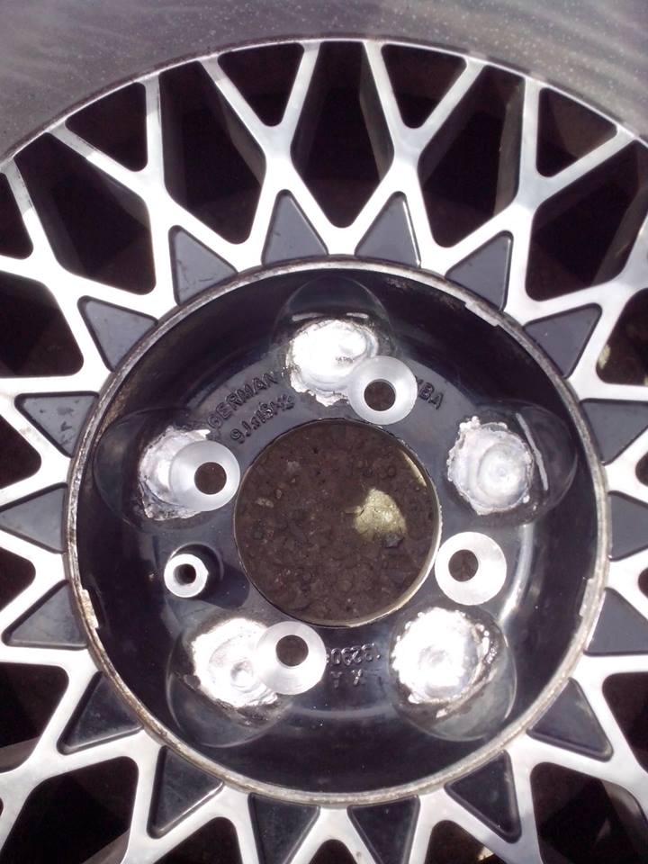

Снимка на джантата с оригиналните дупки не успях да намеря,затова започвам направо с пълненето - пълненето става на аргон,като в моя случай са напълнени целите с електрод - има вероятност да стане с парченца алуминии,но така става по-здраво.
Ето и напълнена и необработена джанта отпред и отзад:

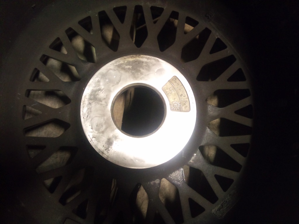

Следваща стъпка - изравняване на вътрешната повърхнина на джантите - по-добрия вариант бе това да стане на струг,но аз рискувах и ги изшкурих - нямам никакви проблеми,колата върви перфектно,няма биене,не се усеща че са пипани джантите - дори при много висока скорост.
Ето как изглежда след леко шкурене:
Ето и крайния резултат след шкуренето и пробиването на новите отвори.Новите отвори се пробиват на координатна машина или CNC фреза,като се правят фаски за конуса на болтовете.

Поздравявам те за оригиналното решение! Само едно нещо ме смущава малко - обясни, как точно, къде, и на каква машина проби новите отвори, и как оформи еровото закръгление за болтовете? Предполагам, си с оригиналните болтове за железните джанти, нали?
Да,с оригиналните болтове съм.Как точно са направени отворите - не мога да отговоря,не присъствах на процеса.
За здравината - няма абсолютно никакъв проблем,ако са магнезиеви не знам как стоят нещата там.
При мен централната плоча е плътна,дебела 15мм.
Единствения проблем може би биха евентуални шупли в заварките - ако всичко е почистено както трябва,и ако се ползват качествени материали няма място за притеснение.
Едно от изискванията за цялата процедура е отзад да е равна плочата - тоест между дупките да няма олекотени участъци.
Не че и така не става,но ми се струва опасно.Варианта там е да се начертаят къде идват дупките и там да се напълни.
Ако искате повече снимки на разпробити джанти - напишете Fill and redrill в google и гледайте на воля :)

Като гледам на снимката, май само фаски са им теглили, дано не ти създаде проблеми по-нататък, все пак, алуминия не е най-здравия материал. Ако втулката ти е изпипана както трябва, с добър допуск,всичко ще е ок, но все пак, на твое място, чат-пат бих свалял джантите, или поне ще развъртам болтовете, един по един, да проверя, дали няма разбиване на леглата им, там, където ляга заоблянето на главите им!

Втулката е неподвижна сглобка,в джантата е леко набита,а на главината влиза без луфт,затова съм и намазал грес поради възможността от спичане.
Вече 1000км са минати горе-долу,никакви проблеми. :smile
