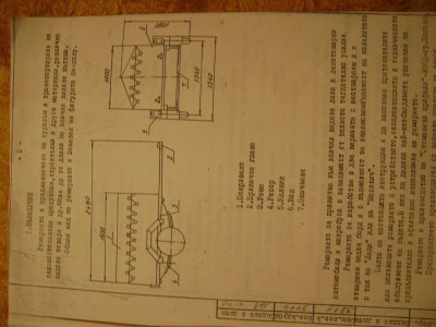

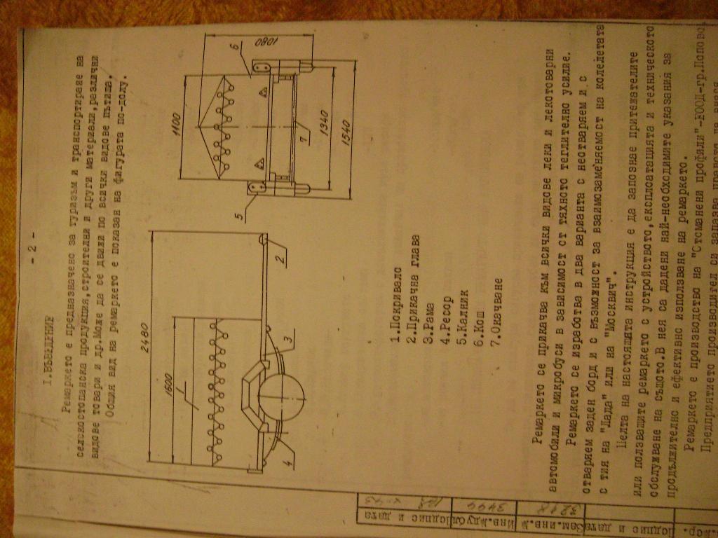

Колега, това е чертеж с размерите на туристическо ми ремарке.Коша му е: 1600/1100/325 мм със заден отварящ се капак. От метални профили и дъски съм му направил канати. Леко и удобно е.
