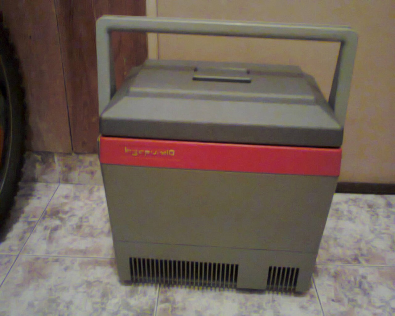

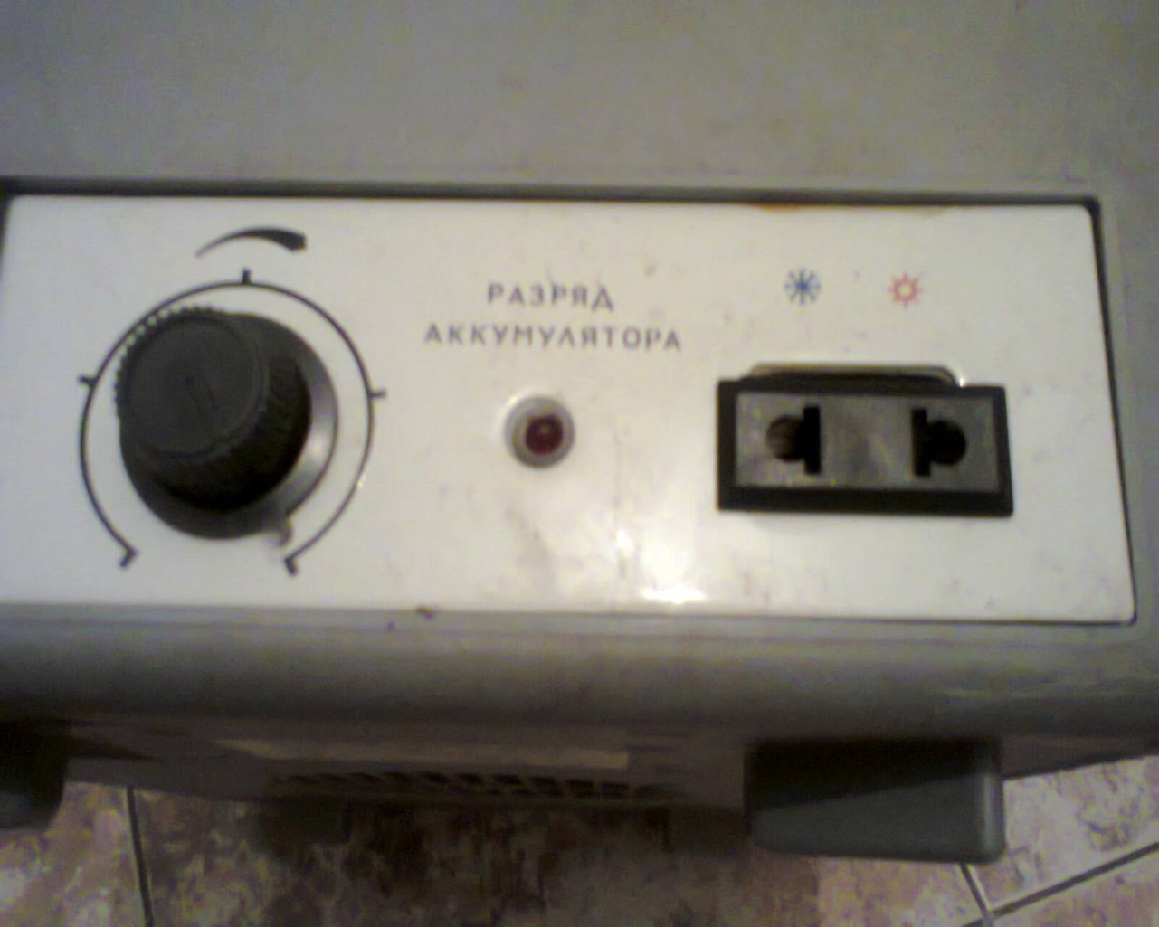

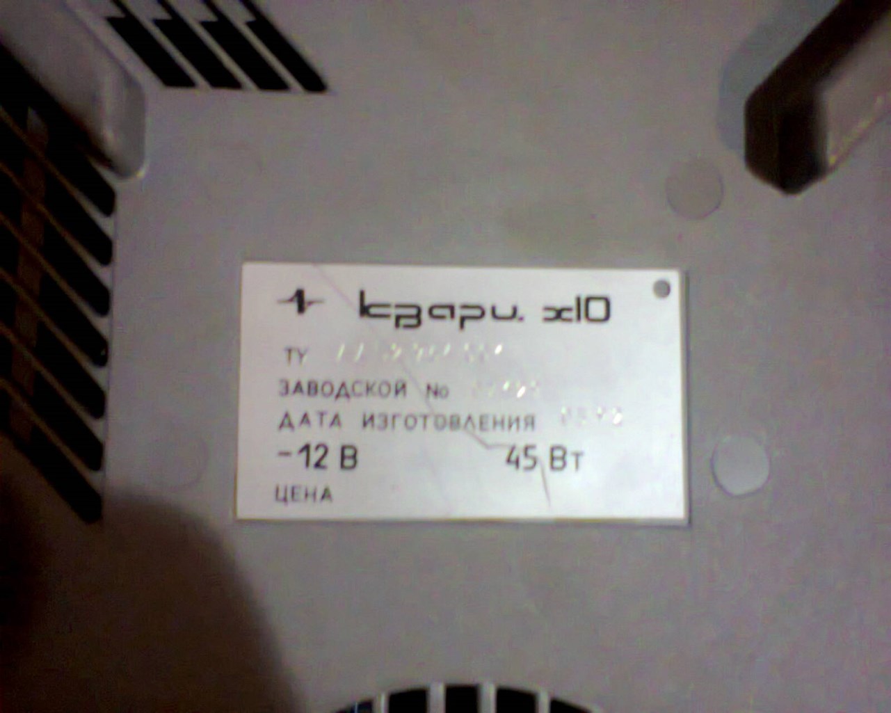

Да попитам.Колко вата консумация издържа запалката?Имам една чанта 45 вата пише.Съветска е.След 10 минути буксата започва да пари.Не смея да я ползвам.

Руска работа от време оно.Може проблема да е в чантата.Сега се сещам че късите са 55 вата.То 45 хич не е малко май.Запалката колко лапа.

А не така. На руската чанта си пише чинно колко вата е или колко А консумира на 12В. Не се казва каква е чантата / т. хладилничето/.Имам руско "хладилниче" от 1991г - все още работи / има си с надписи/На висока степен на хеликоптера дърпа 4,5А

Което е около 4 А ток , нищо работа , не би тр. да грее. Щом грее, има проблем ! Или нещо консумацията е нарастнала 10 пъти ( късо и т.н. ) . Преди време и аз ползвах една , не знам защо но след около месец употреба, ми направи впечатление, че като включа кутията, се стремеше да гасне колата :eek , кабела след 10-ина мин. загряваше доста . Уплаших се и оттогава не съм я ползвал , има сигурно десетина години ....

Til в първото си мнение съм писал ватовете ама колегите искаха да видят.За сега няма да се ползва да не се запаля някъде.Когато имам време ще я пробвам колко ампера смуче реално.

Колега амрерите са 3,5 това дето се слагат в запалката е пълн боклук вътре има една пружина дето натиска предпазителя и при по голяма консумация така пече че не е за разправяне на 5А почва да пуши и като го отвориш пружинката е станала на &.Помисли за елеминирането му .Аз ползвам едни щекери за газка за подвижната лампа с тях няма проблем сега по магазините букси каквито си искаш, а може и проста устерклема с пуснати кабели от акомулатор или от запалката бушона и е 10А мисля че няма да има проблем .

Днес си купих нова батерия за уредчето и замерих 2.45А.Това е добре.Проблема евентуално е в менте буксата която съм сложил за запалката.Оригиналният кабел е загубен и правих друг.
Даже на една от снимките се вижда леко буксата че е преправяна (на кутията).
Пружинката се е нагрявала.Има следи по пластмасата.Не знам дали да опитам с по дебела или направо без.

Проблема ти е в пружината.Търси си букса без пружина пробвал съм да модернизирам е нестана.
