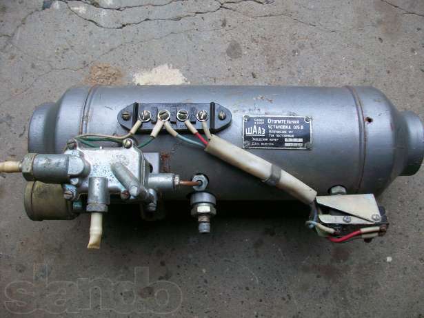

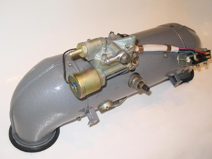

ето ви и една прекрасна идея:
може да стане само с отделна печка-калорифер, подобна на тези на автобусите! те дърпат гориво от резервоара и го горят в горивна камера, а вентилатор духа топлината! навремето руските ЗАЗ /запорожките/ имаха подобно! размера им беше колкото половин кюнец и изхвърляха пушека през ауспуха! иначе без външно ел-захранване не става!

А относно печката от ЗАЗ ..до другия колега-това дали е много сложно за монтиране ако се намери?Защото все пак става дума за студените сутрини само докато загрее колата....

Мнениеот ivan- » Съб 08 ное 2014 20:04
ето снимка и клип на печката! интересното е, че може да се монтира навсякъде! трябва и само резервоарче, комин, или ауспух, и 12 волта напрежение! другото е въображение и сръчни ръце!
http://www.youtube.com/watch?v=EdYEmHDmFx4 тук братушката я е монтирал на москвича /само пример/:http://forum.moskvichtuning.ru/index.php?showtopic=227&st=60
