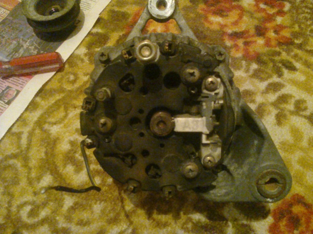

Въоражих се с киселина поялник калай и жица и запоих кабелчето така, кажете правилно ли съм го направил ?

Тъкмо монтирах генератора. Нова светлина в живота на Аудито, всичко грейна вътре, стария генератор е зареждал доста слабо. Проблема е, че оборотомера не потръгна. Кабелчето за оборотомера можете да видите къде съм го запоил, явно не се запоява там. http://www.vwclub.bg/forum/download/file.php?id=276588&mode=view
Къде трябва да се запои това кабелче, та да тръгне пустията, умолявам ви да ми помогнете !

Пешка , я пробвай тука да го запоиш на последната намотка, тази снимка е от нета :
И ако не тръгне оборотомера, трябва му диод , да отсече импулса (тр да е положителен мисля :rolleyes ) , това обаче аз не съм сигурен и го чета в нета :redface При мен за разлика от твоето , динамото беше 120 амперово от ТДИ, беше сложено на AAZ Голф и по подобие на тази снимка беше подвързано там .
. Тр се внимава при запояването ,че може да се прегори диодчето отдолу и става филма голям .Не съм пробвал дали нямаше да тръгне и при мен по подобие на първата снимка - да се подвърже на последната намотка :rolleyes

Точно там където си показал на 120амперовия генератор да свържа, на моят генератор има фабрично изрязан отвор наименован ''W''. Моля погледнете картинката - - - >
Направо ако вържа кабела на това място където е изрязан отвора не би ли трябвало да тръгне оборотомера ?

:th_up Пробвай :th_up Не ползвай мощен поялник ,че да не скапеш диодчето отдолу , работи кратко и бързо !

Запоих кабелчето така както съм показал на горната снимка. С мултицет измерих променливо напрежение 16.3 V при опънат обогатител малко по високи обороти, 15.8 v при върнат обогатител - обороти на място. Оборотомера не помръдна, отново.
