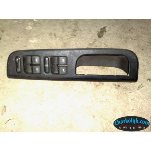

Мнениеот GL 1.6 » Нед 17 юли 2016 14:19
Предварително се извинявам за темата ако я има,но нищо не намерих.
Та казуса е следния натискам от контролера на вратата да се заключат вратите и веднага няма и две секунди задна дясна се отключва,пробвах от груга кола но няма промяна
колата е бора 2000година
