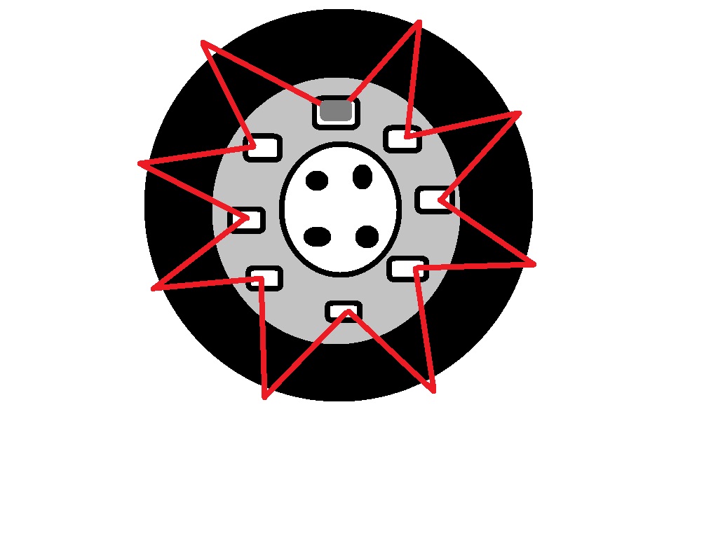

Re: Как може да си направим вериги за сняг ?
Чудя се дали със някаква дължина синджир с подходяща дебелина дали няма да може ,ако се прекара през дупките на метална джанта и да се хване в двата края на синджира с една малка карабинка , дали няма да стане. Ето и някаква примерна картинка направена от мен
А спирачния апарат как ще се зарадва на намотания синджир
Ходи си купи за стотина лева едни свестни вериги и си готов
KirilGeorgiev написа:А спирачния апарат как ще се зарадва на намотания синджирХоди си купи за стотина лева едни свестни вериги и си готов
Ако въобще прокараш веригата през дупките на джантата няма да направиш и 1/16 оборот на колелото....
Стига бре хора!
Вериги тип "меча стъпка" ги слагам за 10 минути в сняг с премръзнали пръсти без ръкавици...
самата мисъл да возя 2 гуми с вериги в багажника ме ужасява
как ще сложа крика стабилно в снега?
а като знам на праговете какъв леден блок се образува?!
ако въпреки всичко успея къде да сложа свалените мокри, кални, заледени гуми?
По идеята на автора на темата:
1.Няма да успееш да я нанижеш през дупките на джантата в снега
2.Така монтирана верига ще се скъса от спирачния апарат
3.Дори да не се скъса, няма да можеш да я стегнеш добре
parno написа:бая пъти идват тираджий и ми вземат от 8мм доволно метраж да си правят вериги
има и такива клиенти които си правят за леката кола вериги при това стават доста по-сериозни от тези за 25-30лв
2.50лв/м е 5мм дебела верига която на мен за лека кола ми се вижда бая дебела
който пътува често през заснежени проходи и баири ще си направи проста сметка че съвсем не е скъпо (или "няма смисъл" както казват някой колеги)
Хората,които пазаруват от теб си "правят"(сглобяват) вериги.Разликата от правена верига,до умотан синджир е огромна.
Към автора: Колега,а замисляш ли се какво ще се случи с джантата,ако не си стегнал добре синджира(което ти го гарантирам на 100%)?Просто като тръгнеш,синджира ще се донамести(охлаби) и ще ти направи джантата за яко наваряване.
Ако толкова искаш да си ги направиш сам,си намери някаква схема(скица),по която да ги направиш.
