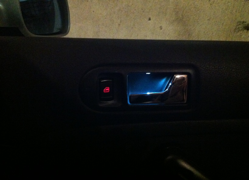

Не успях да открия в гугъл информация на български по този въпрос и за това реших да пиша тука защото може да има заинтересовани от тази тема хора.
И така какво направих аз не снимах :-) чак сега се сетих като свърших но нищо де то не е много работа и затова ще обясня накратко :
1.Свалих корите на вратите http://www.youtube.com/watch?v=VrAXH4dVH-U в моя случай голф 4 (Нищо де съща работа)
2.Имах лед лента което може да се реже на всеки 3 Ледчета с резистор за да не прегреят лампичките (има го в всяка лед лента).Обаче на мене ми трябваше само по 1 лед затова аз използвах тази по средата и другите ги сгънах назад и ги изолирах с изолирбанд така, че само 1 диодче да се види
3.Продупчих кората отвън на вътре като държах дръжката опъната (може и с лек наклон да се дупчи
Дупката трябва да бъде точно толкова колкото е широчината на лед лампичката
4.Свързах лед лампичката към осветлението на ел.прозорците тези червените в моя случай които светят само на габарити и фарове.
5.Вкарах лед лампичката през дупката като силиконирах отстрани лентата му така че да не бяга назад .в същото време тя не стърчи и не се закача .
Резултата вижте сами .
За друго не се сещам ако има въпроси питайте колеги :-)
Резултата

Браво колега,аз също мислих да направя тези интервенция но с червено, но така и не съм стигнал до там,качи и други снимки през нощта да видим и на другите дръжки.Благодаря :beer

Изключително добра идея от няколко години се каня да я направя и аз в червено,барабар с вратите под седалките и т н но все не остава време и финанси. :th_up

Супер е станало!!! Отдавна ми се върти такава идея в главата, но не знаех дали ще изглежда добре .. и сега след като видях снимката на колегата се реших да я реализирам!

само не разбрах от горе или отдолу си го пробил :mhihi

ОТ горе го е пробил,за да не се вижда:)

Много добре е станало! И аз съм го планирал това в моята кола, но мисля д аизползвам светодиод, а не лента. Мисля цветът да е в червено, както е копчето за стъклата
Само да споделя относно дупчицата - няма ли да е по добре ако е в задният край!? какво мислите?
Като идея да вмъкна, че би стояло готино ако се сложи и отвънка на дръжката, и при отключване да светва
