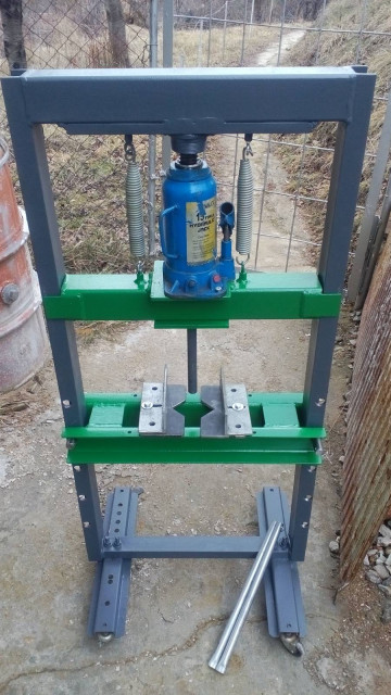

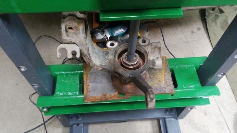

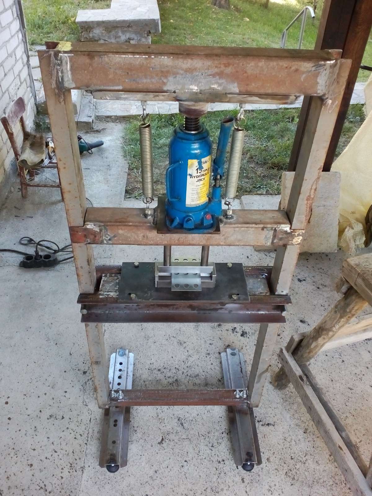

За да работи наобратно трябва да го разглобиш и да удължиш с тръбичка , мястото от където постъпва маслото при помпене. има клипове в нета-руските са най подробни. За пресата няма нужда от толкова заигравки, според мен. Пускам ти снимки на моята от обикновен бутилков крик. Тук е с приспособлението за огъване на ламарина, иначе е само със стержен за избиване. Ако намеря друга по нова снимка ще ти я кача.
