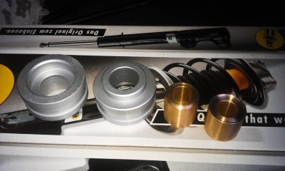

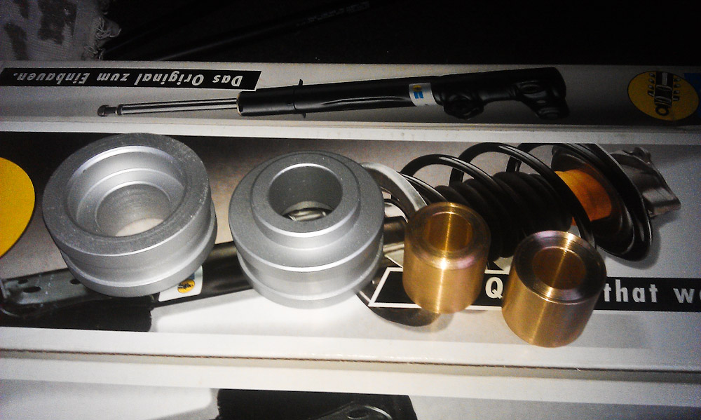

Ето как изглеждат втулките които аз си направих и сложих. Отпред повдигнах с 40мм, отзад с 35мм, беше много клекнал голфа. Ако някой иска чертежите, нека ми пише.

Мойте втулки са правени по чертежа в началото на темата и са монтиране на октавия.Тогава се двуомях дали да не ги направя по високи,но в шкода форума се коментираше,че ще се промени натоварването на каретата и от там техният ресурс,а и пружината ще остане по свита мисля.Дали ще е така?Ако не веднага правя едни 4 смм и да става като джип.

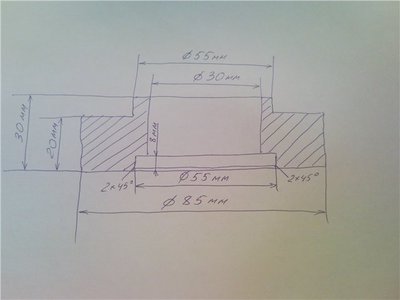

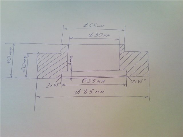

Размерите си ги пише http://vwts.ru/forum/index.php?s=08a942e0fcc47aafd71d90bafe8f6c54&showtopic=1198&st=0 на втората скица като разтоянието отбелязано на схемата като буква А си го избираш ти колко да е висока втулката.Аз съм ги правил 21 мм и бяха перфектни на шкодата, а за задни втулки,които не съм правил и монтирал колега от форума ми изпрати този чертеж,но мисля че трябва да се направи и удължител на резбата на амортесьора за да не се променя хода му.

Да повдигна темата, искам да си вдигна малко предницата, но по български обичай искам да стане най евтино. За целта търся схемата на тези втулки за да ми ги изработи стругар. Предполагам че последната дадена схема написана с химикал е вярна. Искам да попитам дали има хора които са си повдигнали голфовете с такива втулки, да кажат отзиви ? Дали има проблем за задницата ако се вдигне само предницата ? Имам предвид как ще изглежда голфа ако се вдигне само предницата. Ако има колеги които са правили интервенцията нека да драснат по 1 ред :)

Чертежа с химикал е за задни втулки,а за предни линка който е публикуван снимка номер 2.Стабилността не се променя според мен.
