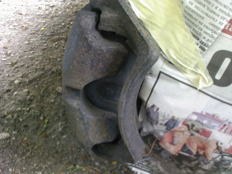

Тук е в самото начало преди да започна работа по него

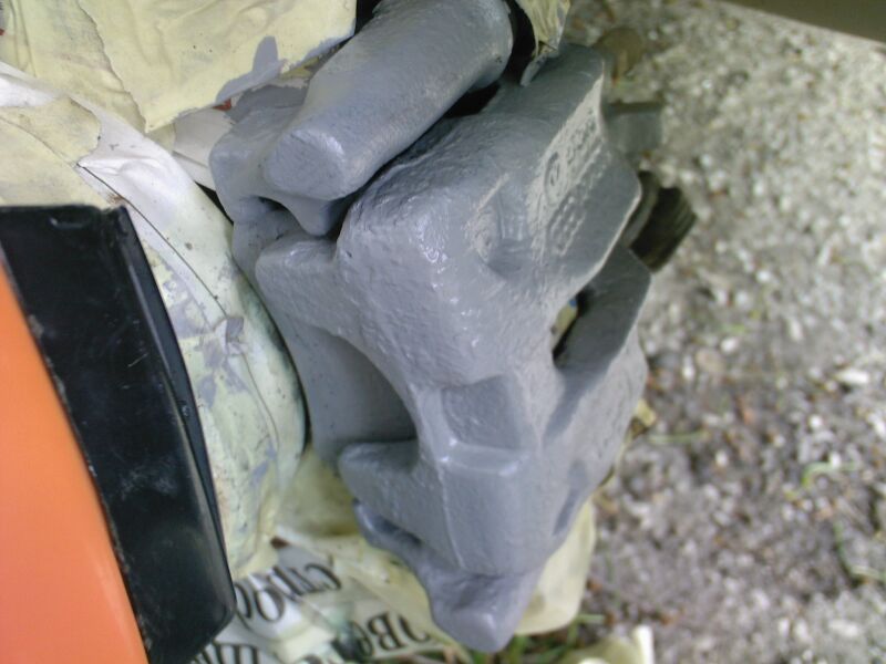

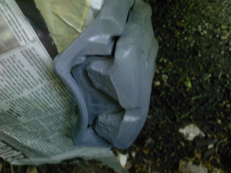

Тук е с грунда има малки неравности това са си от апарата не е слой грунд :wink:

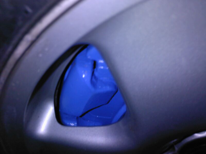

Краен резултат по тъмно :D
