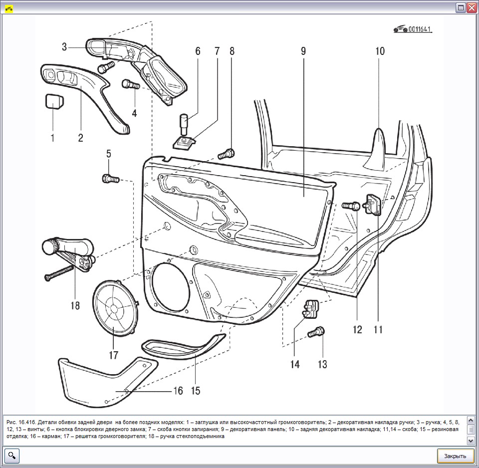

- passenger
- Мнения: 843
- Регистриран на: Пон 30 окт 2006 21:08
- Местоположение: София Б5 1.8 ADR, Газ / Бензин
Re: Пасат Б3, двата канала в таблото, двата в предните врати?
Ето това в вратата (прикачения файл), макар че при мен не е такава.
