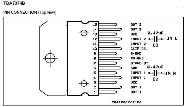

Ако някой иска да си върже Mp3 ето схемата която използвах. Това е pinout на НЧУ на касетофона
В моя случай използвах 2 кондензатора по 1мкф, обърнати с - към изхода на MP3 player-а защото с 0.47 нещо не се получиха нещата. Масата на куплунга връзвам на корпус. В момента всичко е ок, намалявам радиото докрай и си включвам устройството, без да е нужно да лъжа CD changer входа с разни PIC чипове.
