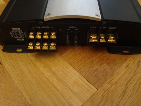

Здравей значи направихме го баса е свързан на бридж а усилвателя има копче което регулира на кои канали да свири и в момента само тея за бридж работят др са спрени а и пише че е 1000 W но и мен мн ме самнява но ми върши повече от перфектна работа пък и неизразходва мн ток доволен сам от него

Ето и малко характеристики само това намерих в нета: * Putere maxima de iesire: 1 x 1000W (4 x 250W)
* Putere nominala continua 250W (64W x 4 canale in 4 ohm, 20Hz ~ 20kHz, THD<1%)
* Putere tipica in modul punte 225W x 2 (20Hz ~ 20kHz, THD<1%)

колега аз имам почти същия панасоник само дето е двуканален,при слаб говорител не виждам каква е идеята да го връзваш на бридж , по-добре вържи на единия канал говорителя,усили си касетофона на толкова колкото мислиш да го слушаш и си донастрои от усилвателя

ще споделиш ли марката на тубата?? пък за усилвателя не се притеснявай , гаранция ти давам че не е тези ватове,които пише
