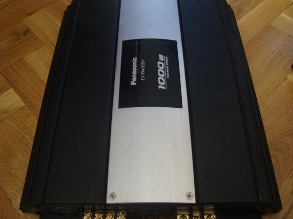

Здравейте колеги закупих си туба 12 мах 200W и усилвател Panasonic mod. CY-PA4003N 1000W 4 канален е но се опасявам че е мн мощен и много ток ще изразходва от акумолатора според вас какъв усилвател е най подходящ за баса

sled vreme 6te ti "umalee " tubata i 6te iska6 neia da smeni6 i pak 6te pita6 za usilvatel , vzemi si edin kondenzator na 1farad triabva da svyr6i rabota , usilvatelia nima da go sili6 mnogo i niama problem s tubata p.s. Pi6a ot telefon , izviniavam se za latinicata

И аз съм на същото мнение като колегата FEN-NA-GOLF.От самия усилвател си ограничи усилването за да не гръмнеш говорителя ако усилиш повечко CD-то.Усилвателя сигурно е хубав ама най-вероятно е 4x250W което ще рече , че ако вържеш тубата на един изход а не на бридж шанса да изгориш нещо значително намалява.Успех.

-МАКСИМАЛНА МОЩНОСТ 4 X 85 W / 2 X 220 W ПРИ 4 ОМА

Здравей значи направихме го баса е свързан на бридж а усилвателя има копче което регулира на кои канали да свири и в момента само тея за бридж работят др са спрени а и пише че е 1000 W но и мен мн ме самнява но ми върши повече от перфектна работа пък и неизразходва мн ток доволен сам от него

Ето и малко характеристики само това намерих в нета: * Putere maxima de iesire: 1 x 1000W (4 x 250W)
* Putere nominala continua 250W (64W x 4 canale in 4 ohm, 20Hz ~ 20kHz, THD<1%)
* Putere tipica in modul punte 225W x 2 (20Hz ~ 20kHz, THD<1%)

колега аз имам почти същия панасоник само дето е двуканален,при слаб говорител не виждам каква е идеята да го връзваш на бридж , по-добре вържи на единия канал говорителя,усили си касетофона на толкова колкото мислиш да го слушаш и си донастрои от усилвателя

ще споделиш ли марката на тубата?? пък за усилвателя не се притеснявай , гаранция ти давам че не е тези ватове,които пише
