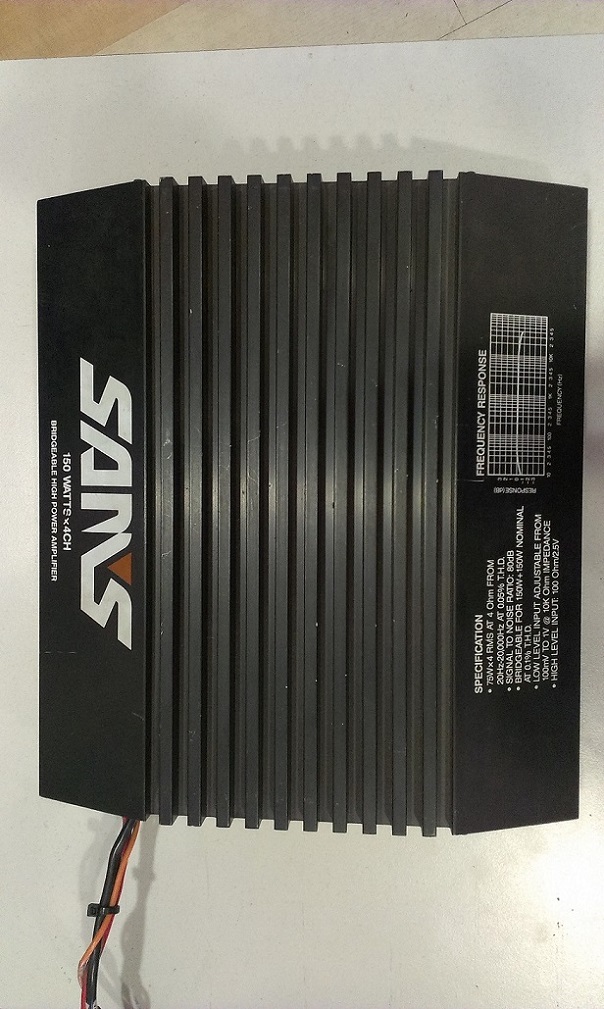

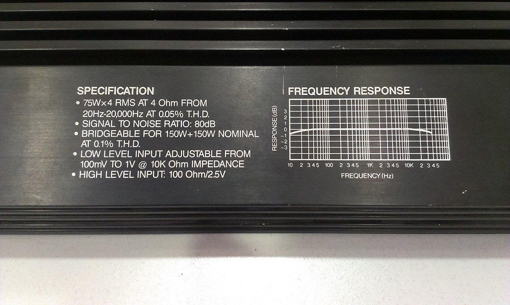

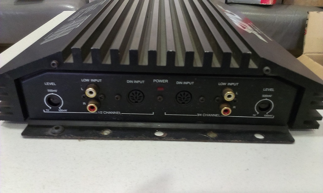

Ще сложа усилвателя (на снимките). За него не намерих никаква информация в интернет. Знам само, че е свален от някакво BMW преди години.
