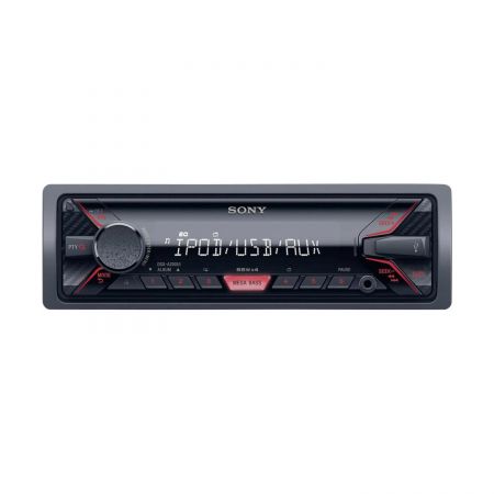

Здравейте колеги,
От два дни въпросното радио се рестартира при запалване на двигателя. Пробвано и на друга кола. Гаранцията е загубена. Във Враца сервиз няма. Свързването е коректно, година и половина работи без проблем. Че губи плюс, ясно е. Ако някой има идея, да сподели. Давайте предложения за читав сервиз, София, Плевен, Монтана, където и да е.
Прилагам снимка на апарата.
Проблем със Sony USB car player

Ако съм разбрал правилно точно когато завърта стартера радиото млъква за момент и тръгва пак?При мен се получава следното:Чисто нов акумулатор и няма проблеми с рестартирване на радиото при въртене,ама с времето когато акумулатора започне да губи от капацитета си и като врътна на стартер волтажа пада до под 11волта и радиото се рестартира.Това съм наблюдавал при доста коли.

Колега най-лесния и показателен тест, който можеш да направиш - извади го радиото и с пробна лампа дай на буксата на постоянния плюс да светне. Гледай лампата като въртиш на стартер дали загасва, премигва и прочее аномалии. Ако го прави, значи ти се губи за момент постоянния плюс за паметта и радиото губи настройки :) За това се сещам аз :) Ако всичко е наред с тоците, тогава действаш плеъра.

На въпросното возило, автобус, наскоро е сменен акумулатора. Пробвах го на моята кола, същата работа. А моя плеър си работи коректно. Оставих го на един човек, препоръчан от колегата petar_a. Ще видим утре каква е диагнозата.

Плеъра го взех днес.
Не знам какво е станало,но работи коректно.Изпробвах го на моята кола.
Довечера ще го закача на автобуса.
Според човека и той нищо не му е правил,закачил го е си е заработило нормално.
Пълна мистерия.На старото ми Сони имах бутон reset,тук няма подобен.

Мирише на студена спойка. Ама това е само предположение

Здравейте отново.
Мистерията продължава.
Монтирах го на автобуса,същата работа,рестартира се.
Подмених захранващия кабел,стария е давал на късо,стопена букса на "масата".Да не говорим,че радиото свиреше а дисплея не светеше.При спиране на автобуса и гасене на мотора дисплея светва,а звука спира.Шашава работа.
Опънах новия кабел,червения и жълтия са вързани заедно,същата работа.Като го закача на моята кола работи коректно.Разменях жълтия и червения,същата работа,рестартира се.
Ако имате още идеи,споделяйте.

Премери напрежението на клемите на буксата в самия автобус. Те са с 24V електрическа система и има 12V само за опреселени неща. Идеята ми е да няма някъде пробив и да пъска 24V на плеъра.

Това бе първото нещо което направих, на захранването идват почти 13V.
