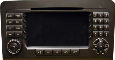

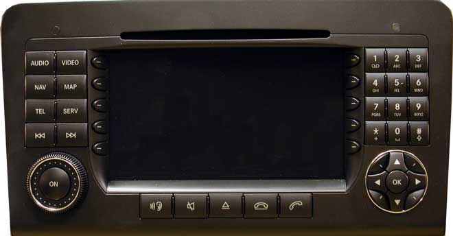

Колеги, моля някой да помогне! Навигацията ми е RNS5001 и е монтирана в CRAFTER 2007г. Търсих във форума, но никъде не открих нещо за нея. В GOOGLE също. Няма я и в VWnavi.com. Попаднах в един руски сайт на същата навигация за мерцедес. Въпроса ми е следният: Каква карта за източна европа трябва да търся?

god666 написа:Колеги, моля някой да помогне! Навигацията ми е RNS5001 и е монтирана в CRAFTER 2007г. Търсих във форума, но никъде не открих нещо за нея. В GOOGLE също. Няма я и в VWnavi.com. Попаднах в един руски сайт на същата навигация за мерцедес. Въпроса ми е следният: Каква карта за източна европа трябва да търся?
ами тя си е на мерцедес
търси си за Comand NTG2
Линкче на версия 14
в нея влизат :
Andorra, Belgium, Bulgaria, Denmark, Germany, Estonia, Finland, France, Gibraltar, Greece, Hungary, Ireland, Italy, Latvia, Liechtenstein, Lithuania, Luxembourg, Monaco, Netherlands, Norway, Poland, Portugal, Romania, San Marino, Slovakia, Slovenia, Spain, Czech Republic, Vatican City, United Kingdom, Sweden, Switzerland.
NTG 2 Versie 14 - 2012-2013
A169 827 83 59
