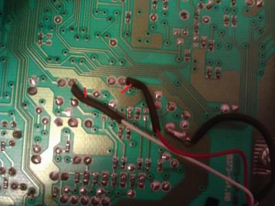

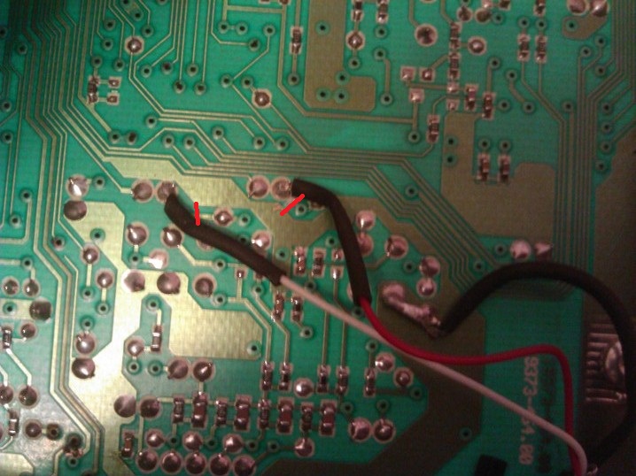

Колега, ако не е нахално може ли да ми кажеш къде точно са L и R на платката...
http://i.imgur.com/hFYwv.png
http://i.imgur.com/QEwFN.png
http://i.imgur.com/B1jzC.png
http://i.imgur.com/4AgET.png

Какъв е касетофона като моя ли ако да то аз съм ги показал местата. И кое трябва да се прекъсне това си е чист AUX там от главата минават през друг чип който преобразува сифнала и не е хубав звука.
Прочетох и вашата тема и наистина механиката на касетата си остана и я оставих така че все едно вътре има касетка следи дали има някакав товар на от двигателчето на касетофона защото когато го отпоих (двигателчето) неискаше да пуска на касетка. Сигнала се подава дитектно на TDA-то но е добре да мине през двата малки кондензатора погледни на оригиналната схема каде са оградените точки и там запой левия и десния канал но прекъсни пистите назад към другата интеграла.

Колега, онази тема не е моя. Аз имам Ибиза като твоята, но от картинките ти не мога да се ориентирам къде точно на платката се запоява (не съм добър с електрониката
). Все още не съм отварял радиото и не знам, ако го направя дали тогава ще ги видя къде да са тези точки. Малко съм невеж в тази тема и се извинявам за което

Колата е Cordoba а иначе сваляш си PDF-а от първия пост и търсиш на пладката двата кондезатора C1502 и C1507 това са кондензатирите преди интегралата TDA7340G и запой жичките така както съм описал по горе.
