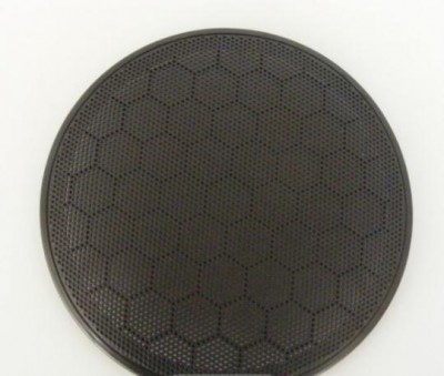

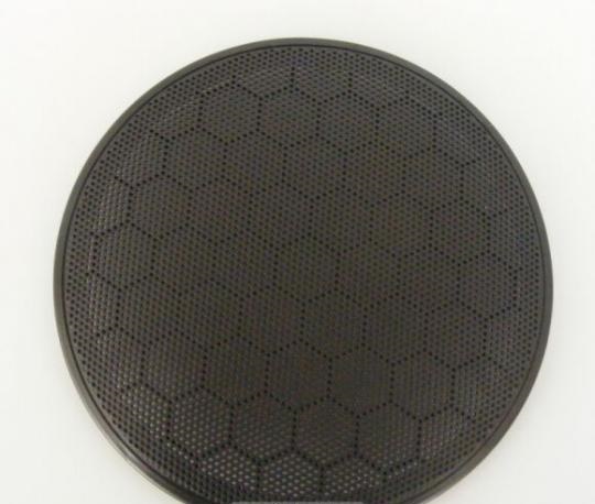

Днеска обаче докато се мъчех да сваля 2-те решетки на задните врати, взех че счупих едната..
Понеже пасата заводско отзад няма говорители и самите решетки не са надупчени, а на отвора зад кората има лепнат нещо като дунапрен.
Сега търся въпросните решетки, гледам с предните нямат голяма разлика и мисля че ще станат!
Ако някой продава, или знае от къде мога да си купя, нека да сподели..
Също така не знам, дали горе на пищялката решетката е надупчена?
