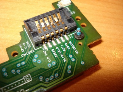

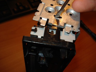

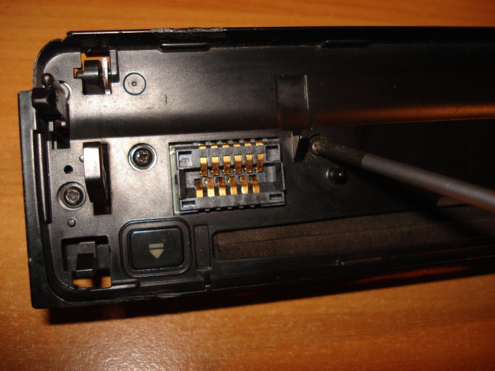

Проблемът ти е в свързващият конектор,между панела и плеара.Почисти го,внимателно със спирт и клечка за уши.
Ако не стане се развиват 2 странични болчета,и предната пласмаса пада.После сваляш платката с буксата и припояваш!Ако неможеш да се справиш сам,пиши едно лс.

Братле разгледай си конекторите,почисти ги внимателно и виж дали има изметнала пластина...
защото аз имах един пионеер с 2 изметнали пластини и не светваше дисплея...
С проба на друго цд,всичко си тръгна!Утре ще ти направя малко снимки,на един наличен плеар и ще постна в темата ти.Ако смяташ че няма да се справиш има Еконт,ще се постарая да ти помогна!

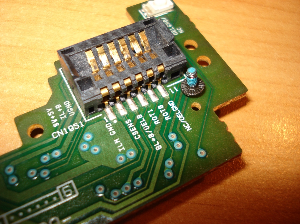

Те пластинките на конектора, който е на плеъра омекват и спират да контактуват с панела. Самия конектор се подменя в близкия оторизиран сервиз и проблема се решава. Ако успееш да си намериш такъв конектор може и сам да си ги подмениш.
