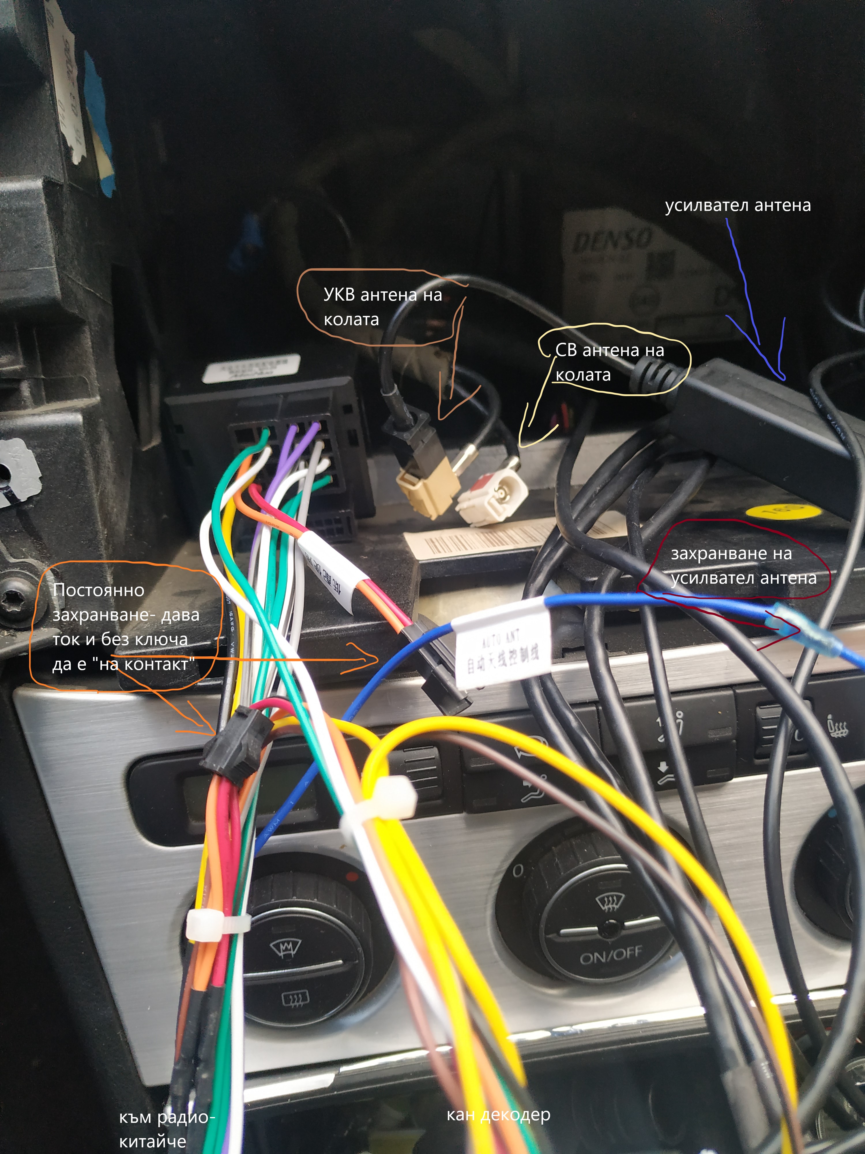

Re: б6 2006 консумацията на мултимедия
Да споделя накратко: монтирах нова мултимедия - китайче с кан декодер на пасат В6 variant . След два дни с ужас разбрах, че акумулатора е изцеден от мултимедията. Оказа се, че в снопа кабели между медията и колата има две кабелчета (оранжев и червен), които имат буксичка по средата с която да се разкачат и прекъсват тока между колата и медията. Така хардуерно вече извадя ли ключа - спира тока на медията. Лошото е, че без ключа няма медия, а на оригиналната медия можеше да слушаш музика без ключа, като на всеки час се гасеше (в случай, че забравиш музиката да спаси акумулатора). Не съм пробвал след като вкарах точния модел кола в настройките на медията, да свържа оранжево-червените жички и да тествам дали вече кан декодера няма да управлява коректно захранването на медията, както беше оригиналната . Ето снимка на кабелите, ако на някой му е полезно
За всички които имат проблеми е предимно при коли производство до 2007г. Кан модула на колата се обновява софтуерно и проблема е решим. За инфо ЛС.
Колкото до работа при изваден ключ и да угасва при вадене на ключ е само при оригинала. Ъпдейт на кана решава само спада на акумулатор.
Свържи ги и пак ще ходиш за акумулатор. Първо си оправи кан гетауея както ти казва Тони и намали малко "Направи си сам" нещата
xtoni написа:Колкото до работа при изваден ключ и да угасва при вадене на ключ е само при оригинала.
Полезна информация, благодаря. Спести ми едно разреждане на акумулатора
. Откакто ги откачих тези жички и настроих правилния модел кола в менюто за кан декодера няма проблем с утечки, значи няма смисъл от ъпдейт на кан декодера. Сега остава да пристигне едно преходниче и да вържа GPS антената за оригиналта антена на купето , че ме дразни тази антена, набутана под таблото и приключвам с "кас'тофона" .
