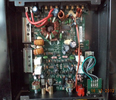

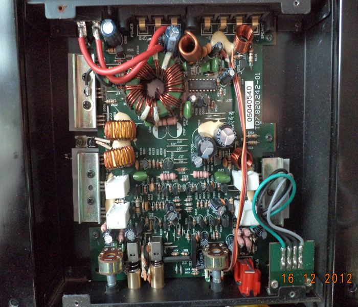

Тъкмо щях да питам,тоя кабел който е REM (подаването на напр от сидито за да се включи) не ви ли се струва разменен с видимо по-слабия жълт,който уж трябва да е силов захранващ...ама съм закъснял да му помогна на човека.Ти пак,че не си го запалил,но пък идва въпроса,защо се е включвал,като включиш сидито....като реално си му подавал плюс на входящия голям ток и се е захранвал от там,а сигнала му е бил постоянно свързан + ? Нещо сериозно ме озадачава тук....

Чак сега забелязах, че на предната страница има снимка където захранващия и remote са вързани грешно. Живо чудо, е че не е гръмнало CD-то.
