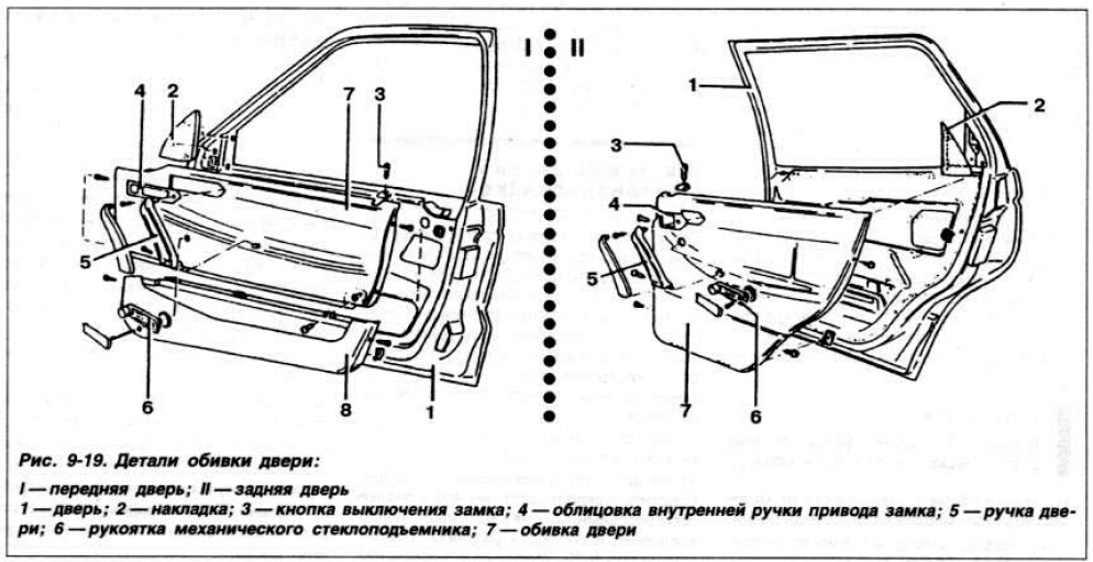

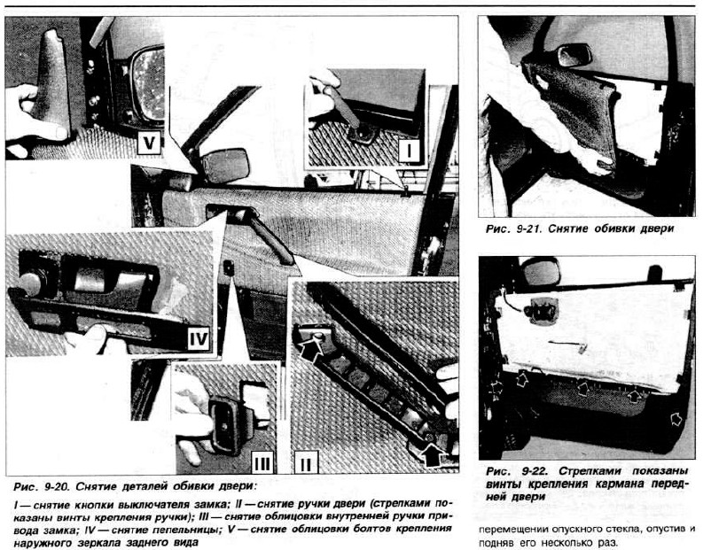

ifch0
Re: Предна лява колона на Пасат Б3 тръгва само когато се уси
Не съм сигурен, как се свалят с оригиналните колони.
Аз поизрязах моите, за да монтирам говорители там, и ми се наложи да сваля всичко.
Вече мога да ги свалям и без, де, ама...
Първо се свалят капачетата на дръжките - подпъхваш леко широка отвертка (да не надереш пластмасата) и излизат.
(9-20.II)
Има два болта - сваляш дръжката.
(9-20.II)
Ако си с ел.стъкла - издърпваш бутоните и ги откачаш от буксите. Първо се измъква от горната част, след това целият бутон. Ако си с ръчни сваляш пластмасата на дръжката и отдолу има болт.
(9-20.III)
Не е нужно да сваляш пластмасите на огледалата и пинчето за заключване (9-20.I и V).
Кората е от 2 части - първо излиза горната (9-21) - излизат още три винта за сваляне на долната (9-22).
Дунапренът и найлонът направи всичко възможно да ги запазиш. Можеш да ги поразлепиш - не е проблем. Но не ги махай.
А къде се разклоняваха кабелите - не помня.
Филтър/кросоувър има. Вариант 1 - на мидбаса (във вратата). Вариант 2 - на самата пищялка. Вариант 3 - някъде между тях.
Доколкото знам, при по-новите, филтърът е при мидбаса - до него идват "звук" от радиото (две кабелчета) и от него продължават други две към пищялката. Т.е. ако на буксата имаш 4 кабела - ясна работа.
Ако е някъде между тях - т.е. до вратата имаш само два кабела - тогава ще трябва да го търсиш. Като цяло се разглобяват лесно нещата.
