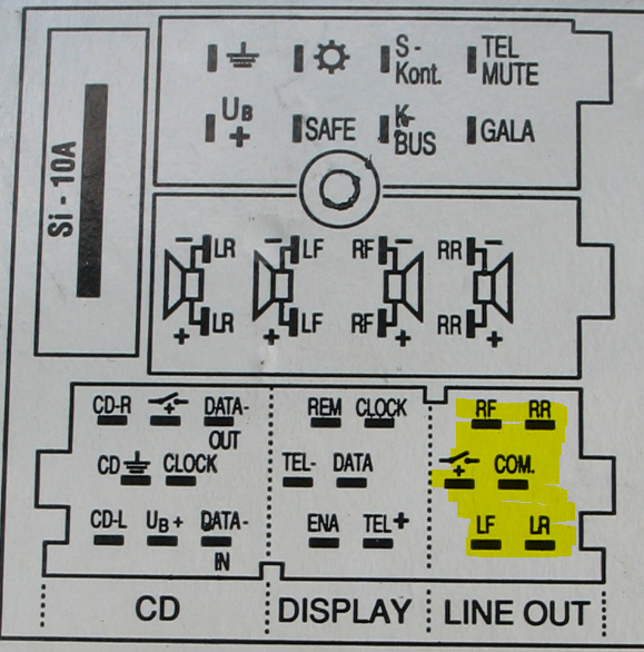

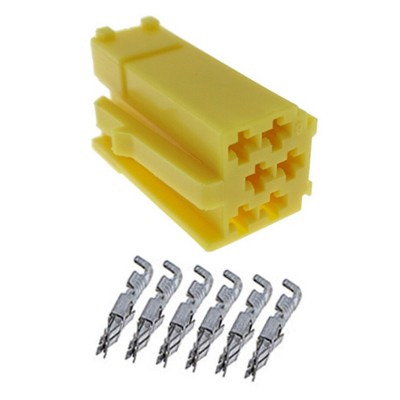

Буксата на босето е с 4 кабела - черен, оранжев, жълт и лилав(по спомен).
Черния ти е маса, свързваш го някъде в багажника;
Оранжевия +, към него пускаш ток през силово реле, което управляваш с радиото(повечето MFD, audi Concert, Gamma5, както и среден клас плеъри и т.н. имат такъв управляващ изход в жълтата букса на плеъра - до тази за ченджъра).
От същата жълта букса се взима изход за жълтия и лилавия кабел на Босето.
Там не трябва усилен сигнал от колоните, преобразуватели и т.н, взима се сигнал само от ляв или само от десен канал, ако се смесят, намалява силата на буфера, не знам по каква логика.
Ето това е буксичката, която се използва и къде стои по фабричните плеъри на VW, Audi, Skoda и т.н.
Продават се и преходници, които от завършват на чинчове.
Общо взето не е някаква космическа технология, може да се свърже във всеки автомобил с подходящата техника
