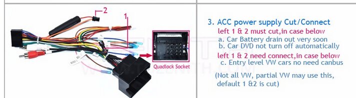

victoryyy написа:Здравейте! Проблема се появи след смяна на оригинална мултимедия с китайска най-вероятно .Мултимедията не се изключва след махане на ключа.Също така след изключване от бутона остава доста сериозна утечка.Прекодиране в can-bus ли трябва?
Здравей, колега. Не си писал дали си си решил проблема, но най- вероятно при монтирането си свързал кабели 1 и 2 (мака черен конектор- мъжко/женско) от снимката...
Ако са свързани ще се изтощава акумулатора и/или няма да се изключва медията автоматично, при изваждане на ключа. Разкачи ги и всичко ще си дойде на мястото.

Здравей! Ще проверя дали е свързана въпросната букса.Колата е на приятел някой друг е монтирал медията.
