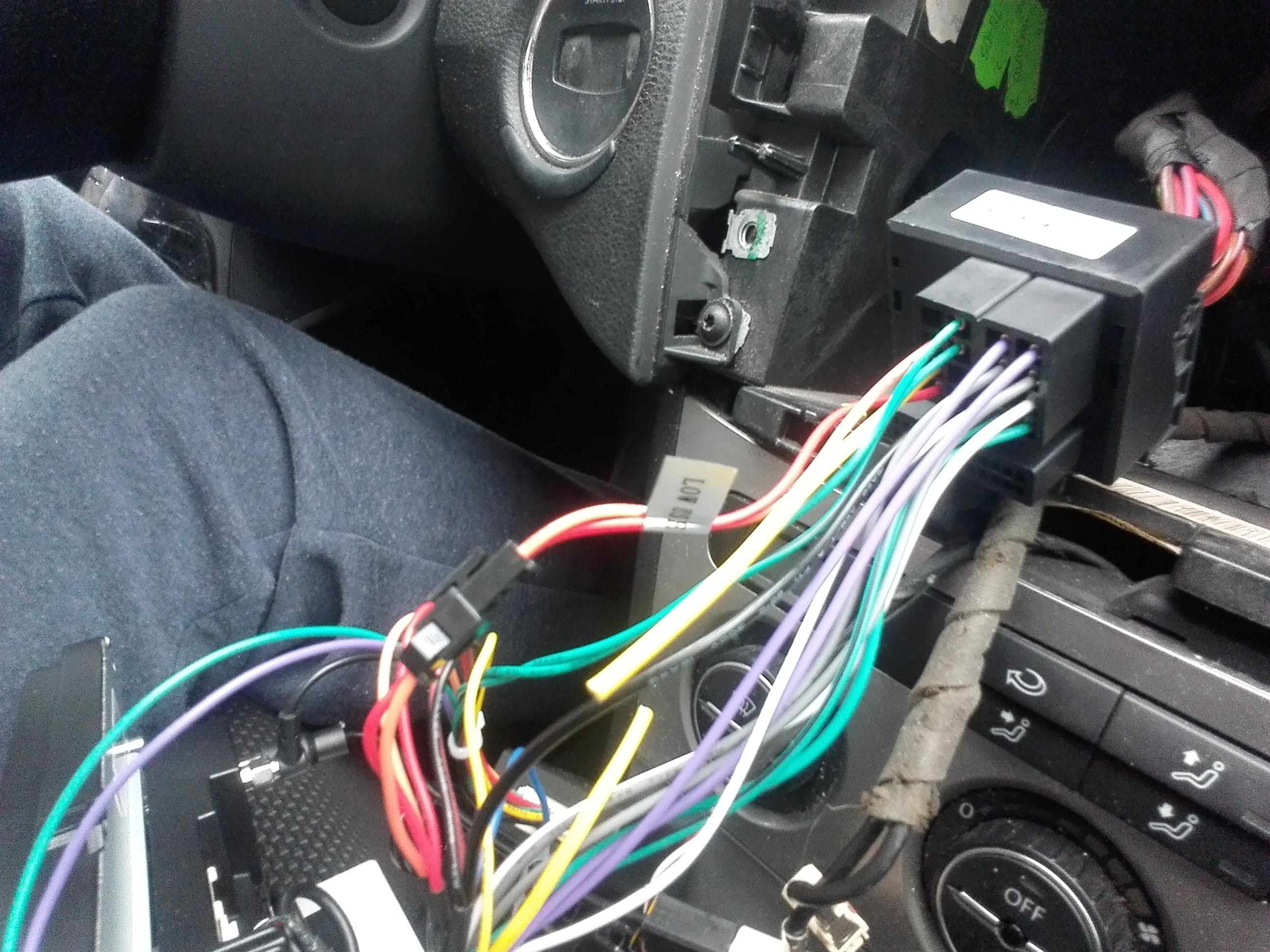

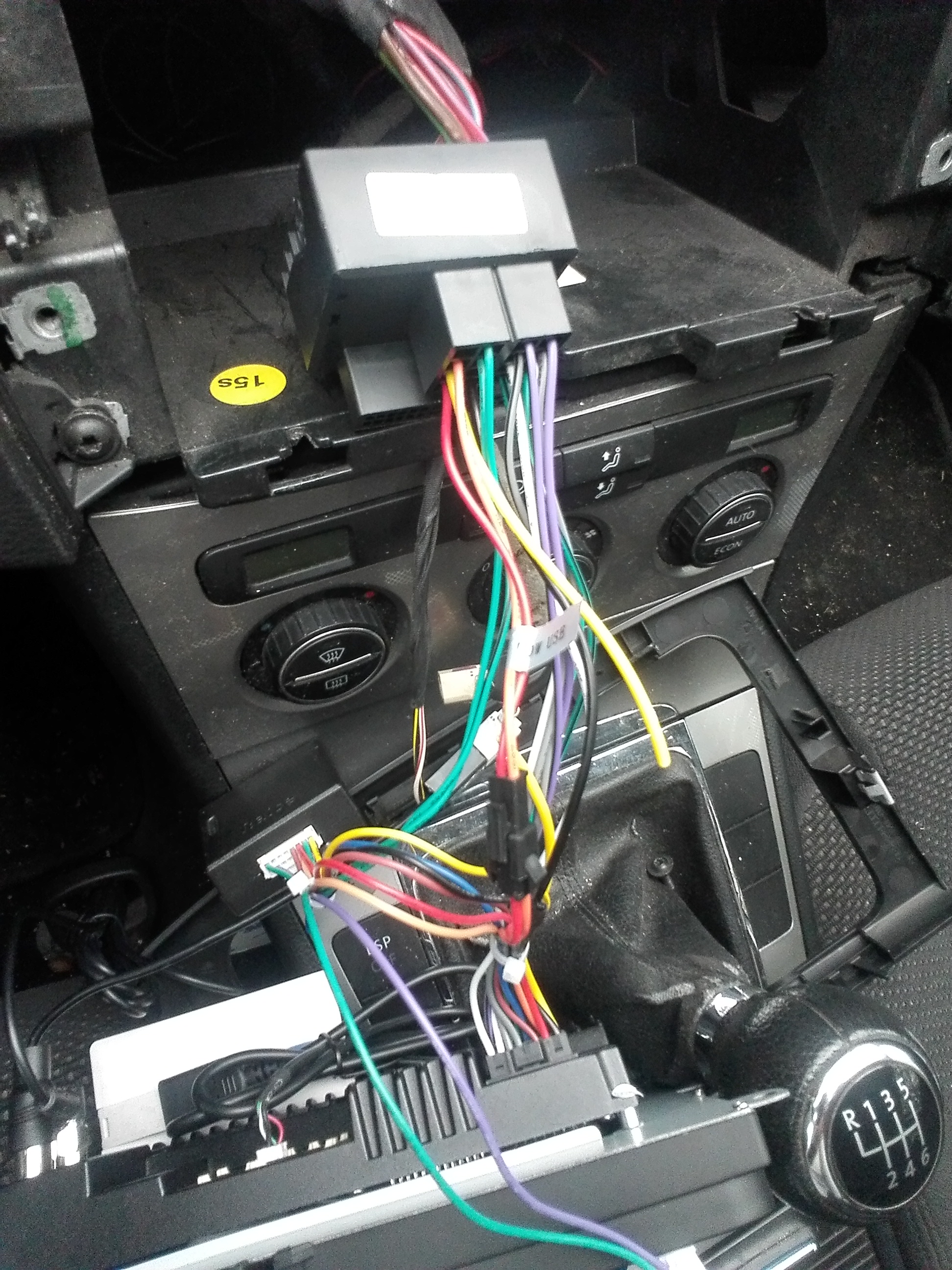

Привет колеги, и аз се нареждам на опашката с китайските мултимедии.
И при мен не изключва дисплея нито ръчно, нито като изкарам ключа. Остава си да свири ако не го изключа, а като изключа от бутона на дисплея остава да свети часовник с дата. Изкарах буксата с червения и оранжевия кабел от снимката и няма промяна, пробвах без канбус пак не става. Отрязах жълтия кабел мислейки че е постоянен +, пак не гасне. Къде греша ?
Това е радиото
Това е радиото

marianchev написа:Привет колеги, и аз се нареждам на опашката с китайските мултимедии.
Това е радиото
Чудесно се справяш. Ако беше сапьор щеше вече да си във въздуха.
Точно на първа страница е описано и обяснено, даже снимка има.
Вържи обратно жълтия кабел и разкачи черната букса на червения кабел.
