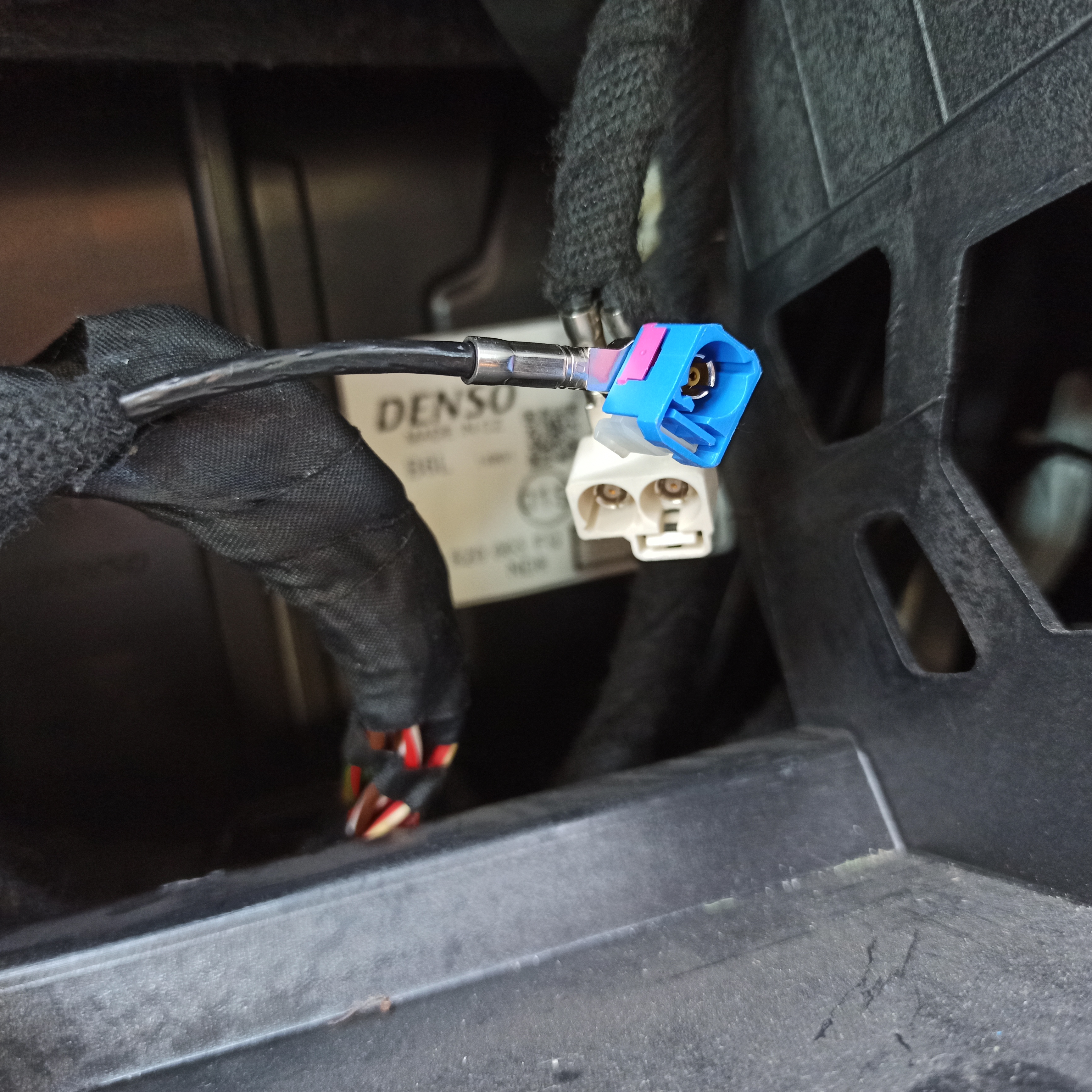

Свалих тавана за да видя антената и видях, че има само един кабел със синя букса. Гледам в ибея антени с два и три кабела. Някой знае ли защо е така?

Защото другите антени са ти по задните странични прозорци.

Добре де. Тогава перката на акула коя антена е? GPS, GSM или FM? Вече съвсем се обърках.

Re: Passat B7 - RNS 315 - b105413 GPS antenna open circuit
Мнениеот ogogin » Пон 21 дек 2020 20:15
Щом е синя значи е за GPS
Мнениеот bobi_robi » Сря 23 дек 2020 22:10
В акулата може да има две за ГПС (синя букса) и за телефона (светло сива) ако колата ума такъв модул (ако колата има стойка или гнездо за телефон в подлакътника). Ано има по-запознати дс споделят, при мен са така.

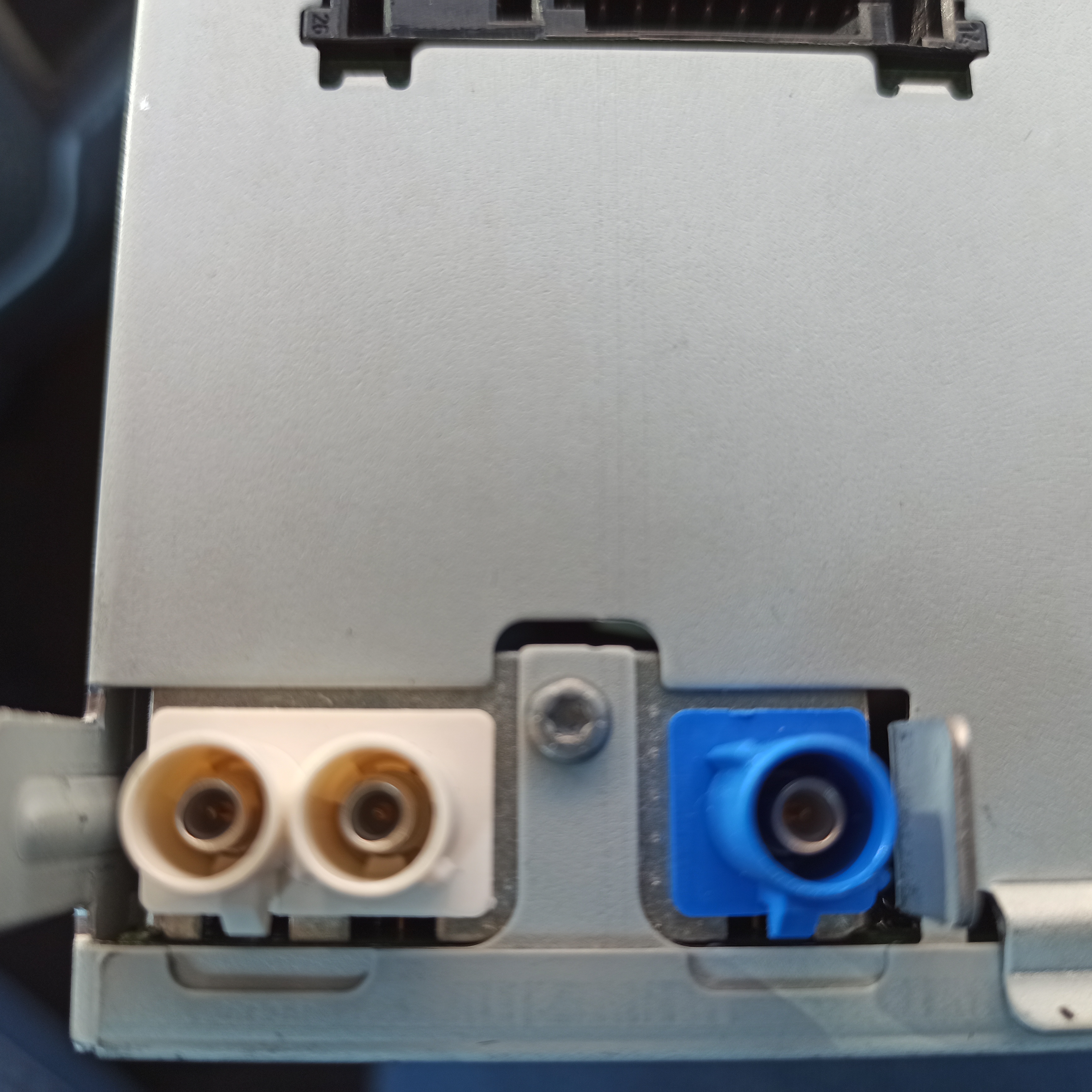

Ето и решението на проблема. Купих си китайска антена от олх за 25 лева. Откачих акулата от тавана, вързах на нейно място китайската - топки. Не работи. Свалих навигацията. Откачих кабела на антената отзад. Закачих китаеца и воала. Работи. Врътнах две кръгчета, всичко точно. После реших да върна кабела на акулата за проба и чудо - работи и с нея. :11 Врътнах пак две кръгчета на квартала. Направи ми впечатление, че малко изостава навигацията. Горе-долу с една пряка. А при един завой ме прати в градинката на Св. Троица. Надявам се да е било случайно. Ще се окаже, че целият проблем е бил в лошата връзка на буксата на кабела на антената, която влиза отзад в навигацията.
Мнениеот xtoni » Чет 04 фев 2021 18:03
Масов проблем е буксата факра на кабела на gps антената към плеъра

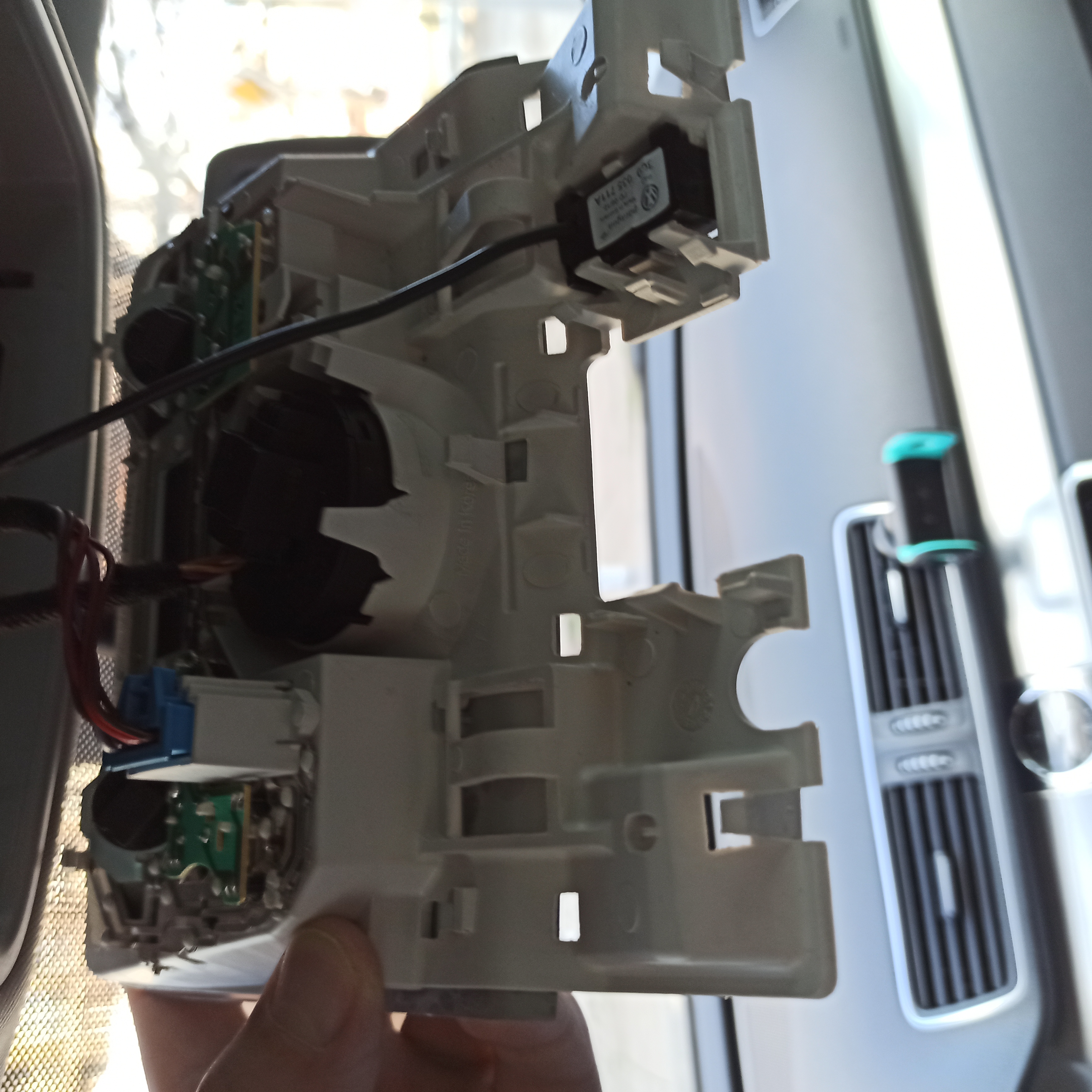

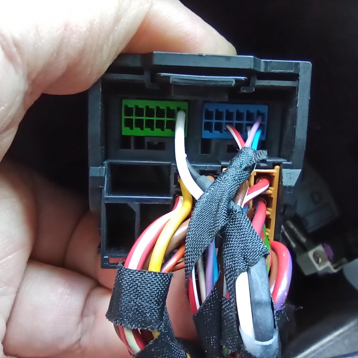

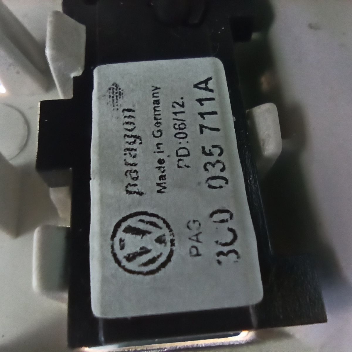

Здравейте отново. Навигацията се оправи, ама сега се появи проблем с микрофона на RNS315. Аз чувам перфектно, но отреща не ме чуват. Моят глас прекъсва. Не винаги, но в повечето случаи. Знае ли някой къде се намира тоя микрофон и на коя букса е вързан към радиото? Прилагам снимки на моите букси.
Ако трябва да го сменям какъв микрофон да търса?
JORDITO
Мнения: 265
Регистриран на: Пон 19 май 2008 8:49
Автомобил: Skoda Octavia III
Двигател: CLHA 2014
Мнениеот JORDITO » Сря 10 мар 2021 18:49
В синята букса на куадлока. Пин 1 и пин 7, ако не се лъжа.

Мнениеот Ц.Цонев » Сря 10 мар 2021 20:08
Благодаря. А къде е самия микрофон? Има ли го като резервна част.

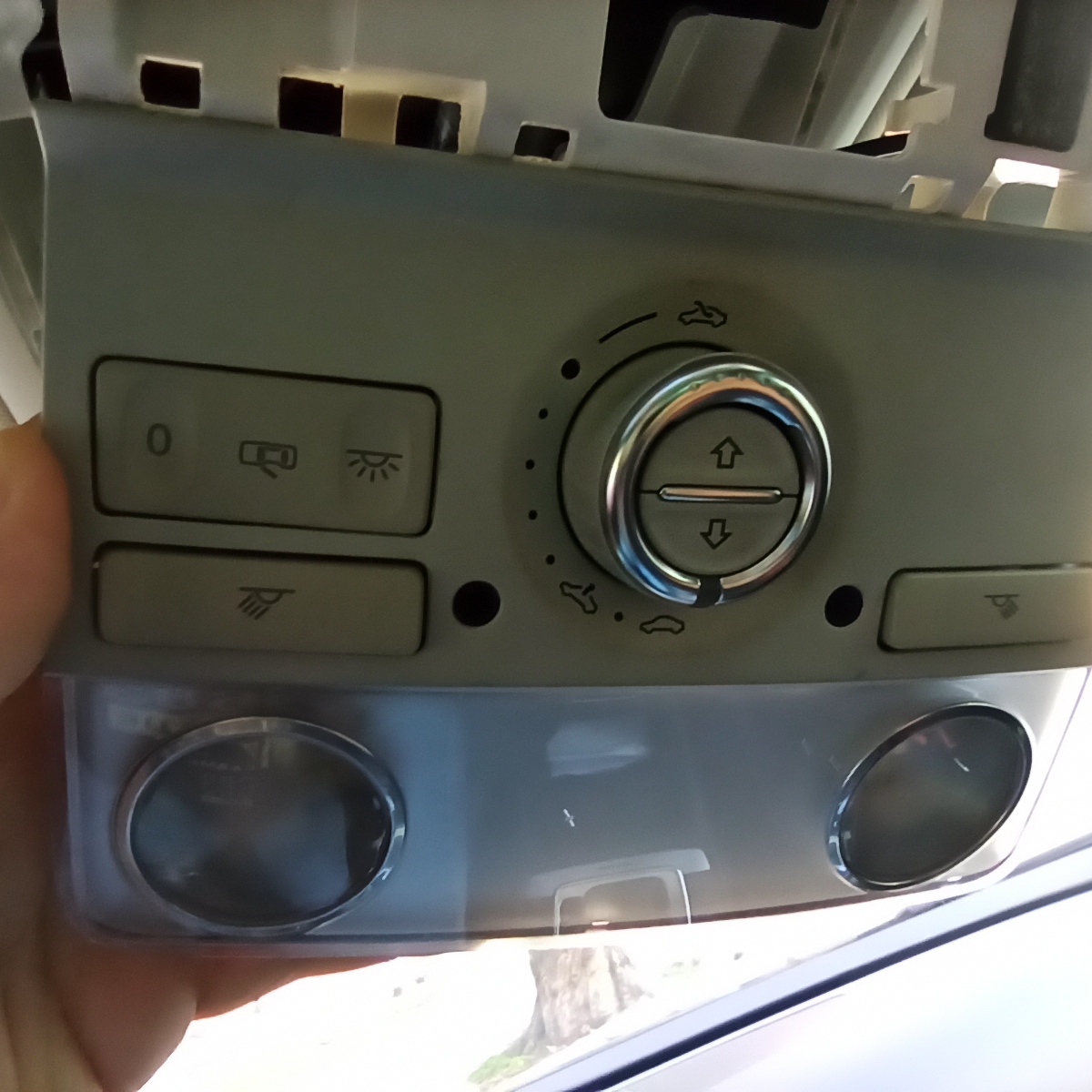

dimodd
Мнения: 35
Регистриран на: Нед 29 яну 2012 23:29
Мнениеот dimodd » Сря 10 мар 2021 20:38
Горе има две малки решетки от противоположната страна на плафоните. В дясната е микрофона. Маха се един пластмасов капак, като щипките му са отляво и отдясно. Става и с пръсти/нокти.

Мнениеот Ц.Цонев » Нед 14 мар 2021 17:50
Благодаря. Намерих го. Разкачих го от буксата. Напръсках с контактен спрей. За сега работи. Ще видим.

Мнениеот Ц.Цонев » Нед 14 мар 2021 17:53
JORDITO написа:В синята букса на куадлока. Пин 1 и пин 7, ако не се лъжа.
Благодаря. В синята или в зелената?
Мнениеот JORDITO » Нед 14 мар 2021 17:57
На B8 е в синята. При теб може да е в зелената. Гледай бял и черен кабел. Един над друг са.
