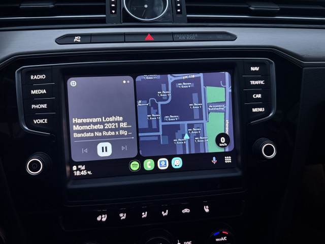

Като купих колата ползвах Samsung устройство и Android Auto си тръгна без проблем при включване на кабела в USB-то в подлакътника (не намирам друго в колата).

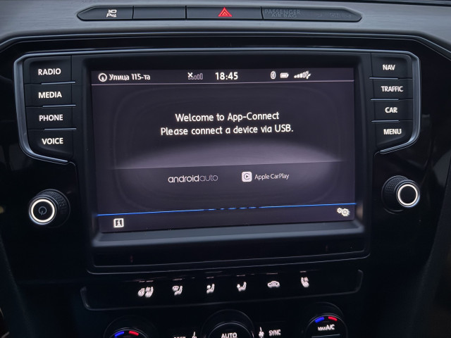

Не вярвам да има нужда от някакво допълнително отключване само за Apple Car Play, при положение че Android Auto работи, а и имам в менюто Apple Car Play (вижте снимките).
Може ли по-запознатите колеги да ме насочат как мога да си реша проблема?
Apple Car Play and Android Auto menu options
Android Auto working

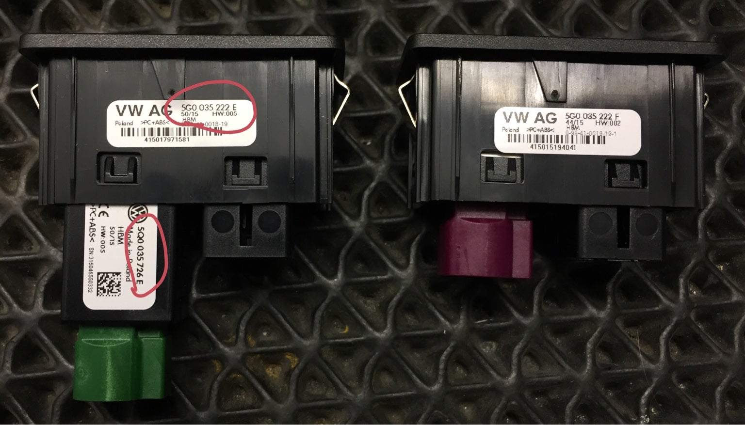

Повечето Пастети (както и моя беше) имат букса в подлакътника, която е зелена за андроид , тези които поддържат и ябълките са лилави към 90тина лева. Не съм на 100 % сигурен за цветовете да не те подлъжа.

Една от възможните причини е да не си пуснал на Айфона ти гласовия Сири асистент. Ако не е пуснат 100% няма да ти тръгне КарПлея. Щом имаш юсб букса и на МИБа се показват 2те иконки откъм колата всичко е точно и имаш необходимия хардуер. Винаги ползвай оригинален кабел.

Моя си го отключвах сам имаше 2те икони за карплей и андроид но се наложи да подменя буксата, само зареждаше телефона но не изкарваше сигнал съм мултимедията. Бях с тази зеленикавата , подмених с "лилавата" и всичко тръгна. Както каза колегата по-горе задължително пробвай с оригинал кабел въпреки че до ден днешен колата се кара с кабел от всичко за левче и нп но за да сигурен , че не е проблем.

Е чак пък трудно. Вади се. Трудно е ако трябва да смениш USB хъб. Този номер ти трябва 5Q0035726E

Наистина трябваше да извикам доста майки докато го сваля, но стана накрая.
Оказа се, че съм с лилавата букса, както колегата горе е посочил.

Цветовете бяха за ориентир но колегата горе е дал номер. Провери за всеки случай кодовете , които са "инсталирани" unlock-нати за Адроид е един за епъл друг код и тн предплагам по видеото ще се оринеитраш. За друго не се сещам щом с кабели всякакви си проверил и с други ябълки устройства, буксата е ок...
