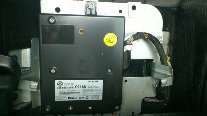

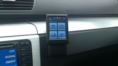

За Bluetooth-модула съм качил две снимки, но и сега на MFA се изписва "PHONE" като работя с телефона, така че не е проблем и ми върши работа.
Относно демонтаж/монтаж, това не ме притесниава, ще се справя. Притеснява ме ако се налага някаква софуерна намеса по RNS, или работа с VAGCOM по автомобила /в тази област съм мало бос/.

Телефонният модул е от VW suplemental каталога (принадлежности, които се монтират след като сме си купили колата). Този модул не знам дали ще може да работи с RNS-a и централния дисплей. Може би и такъв ще трябва да купуваш или ще остане този, но без да се използва с MFA и RNS. Всичко едно по едно, обаче - вземи си първо навигация.
