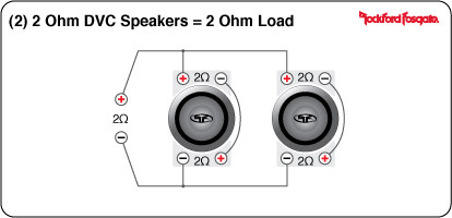

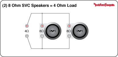

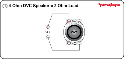

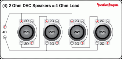

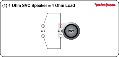

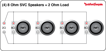

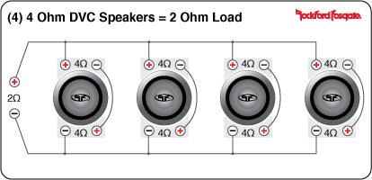

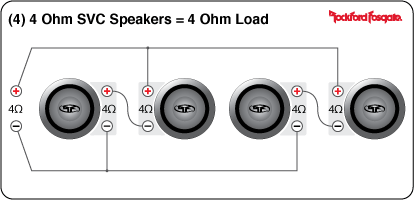

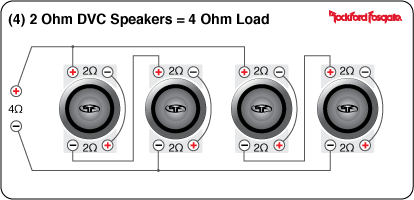

Примерни схеми за свързване на един или повече говорителя
Мнениеот delian1978 » Сря 09 мар 2011 15:50
И като последно допълнение няколко примерни схеми за свързване на един или повече говорителя с една или повече намотки,съответно на 2 или 4 ома:
delian1978
Мнения: 654
Двигател: ALH 1999
Местоположение: Шумен/Габрово
Мнениеот delian1978 » Сря 09 мар 2011 15:53
Още допълнения:
delian1978
Мнения: 654
Двигател: ALH 1999
Мнениеот delian1978 » Сря 09 мар 2011 15:54
И тази за финал:
