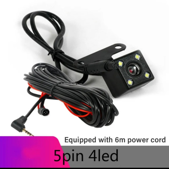

Някакво решение за този тип камери? Картина няма, но диодите светят. В камерата, удължителя до дисплея или в самия дисплей може да е проблемът :rolleyes

А какъв е дисплеят и защо е с 5 пина? Аз пробвах една, което е за андроид мултимедия и е с 4 пина, но на моята кола е вързана за MIB2 с преходник и после видях, че е с 5 пина.
