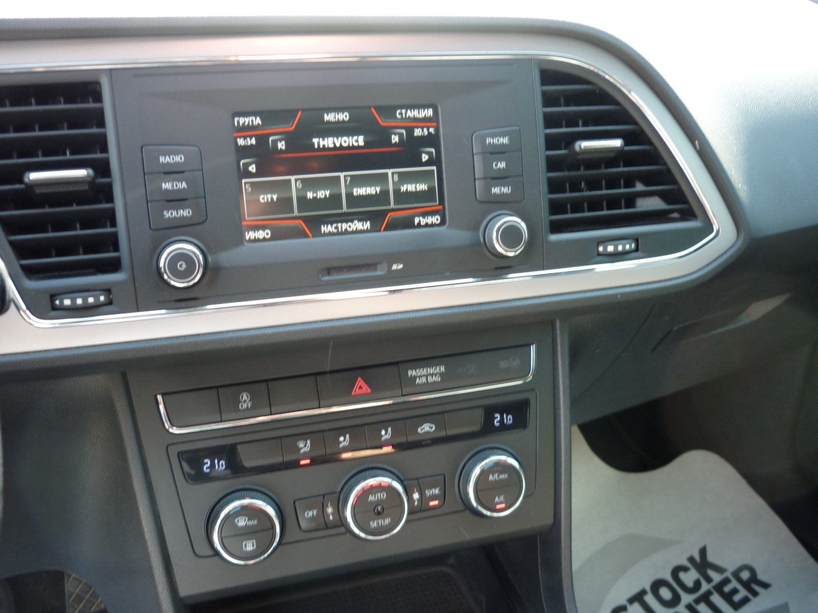

Изчетох цялата тема и имам няколко въпроса. Идеята при мен е следната. Имам Леон 2013-та с MIB1 система, с малкия 5.8" дисплей, и headunit в жабката. Нямам USB порт никъде.
Искам да ъпгрейдна до MIB2 като основната ми цел е Apple carplay. Намерих си по-големия дисплей 6.5" и даже го чакам. Намерих и headunit с парт номер 5QA035824, за който доколкот намерих инфо е това, което ми трябва. Ще си намеря и USB порт и идват въпроисте.
Не пропускам или допускам грешка досега с необходимите неща? В България има ли кой да ми ги разкодира и настрои да работят в колата?

Здравейте, имам Seat Leon III от 2019 година, на който мултимедията е базова, предполагам MIB1 с бутони за Radio, Media, Sound, Car, Menu , т.е. може да си свържеш телефона, да слушаш от него, да говориш, но няма навигация Андроид ауто и т.н. . Парктроника също е базов, без камера, само при каране назад. Не съм много наясно с видовете модификациии версии и т.н., но знам, че в по-високото ниво на оборудване има вариант с по-големия дисплей ,мисля 8 инча e с андроид Ауто, по-добър парктроник и т.н. - (това предполагам е MIB2) . Искам да попитам няколко неща. Първо, има ли как да си ъпгрейдна мултимедията, евентуално с по-големия дисплей и с навигация и андроид ауто. Второ ако може, по какъв начин може да стане да търся такава мултимедия втора употреба примерно от друг Сеат, Голф 7, Шкода октавия (не знам дали са съвместими) или трябва да се вземе "китайска". Ако е неоригинална т.е. ако е "китайска", може ли да се направи така, че да си има пълната функционалност, освен навигацията, медията и радиотио, да може да си се виждат менютата с настройки по колата, информация за разход и т.н. Доколкото разбирам добавянето на камера за задно виждане не е особен проблем за поставяне? Също така (както става ясно :)), няма да мога да се справя сам, така че може ли да препоръчате сервиз/човек, който да може да свърши тази работа и.... ориентировъчно колко би струвала цялата операция :)?
