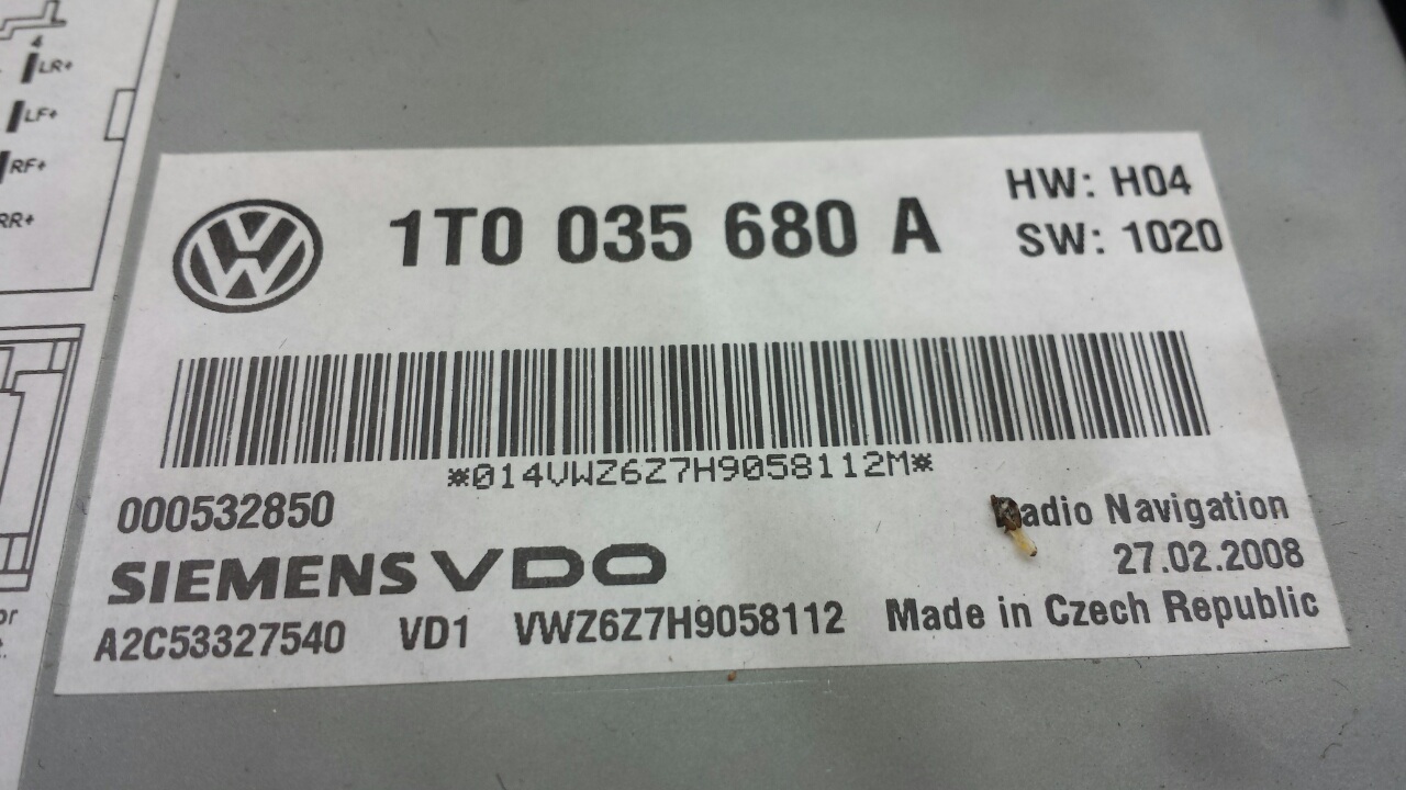

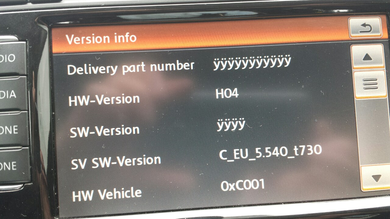

Здравейте, от тази сутрин имам проблем за който не съм чел в тази тема. Имам RNS 510 1Т0035680А който загуби ума и дума и сега работи само камерата за паркиране и навигацията но само с диск. Предполагам само че харда е умрял, има ли някой който се е сблъсквал с такъв проблем? Някой ако може да помогне ще съм благодарен.

Почти съм сигурен че е за рефлаш на някои процесори! За съжаление ремонта никак не е евтин, ако не се оправи с нов фирмуър!

За тази модел кой е най подходящия фирмуър? Или да слагам оригиналния 1020
