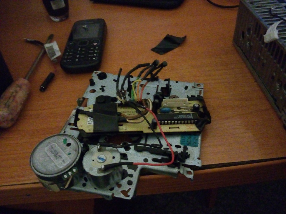

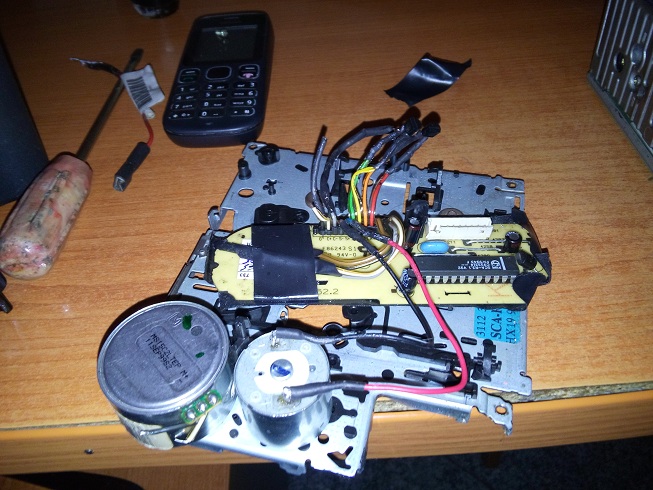

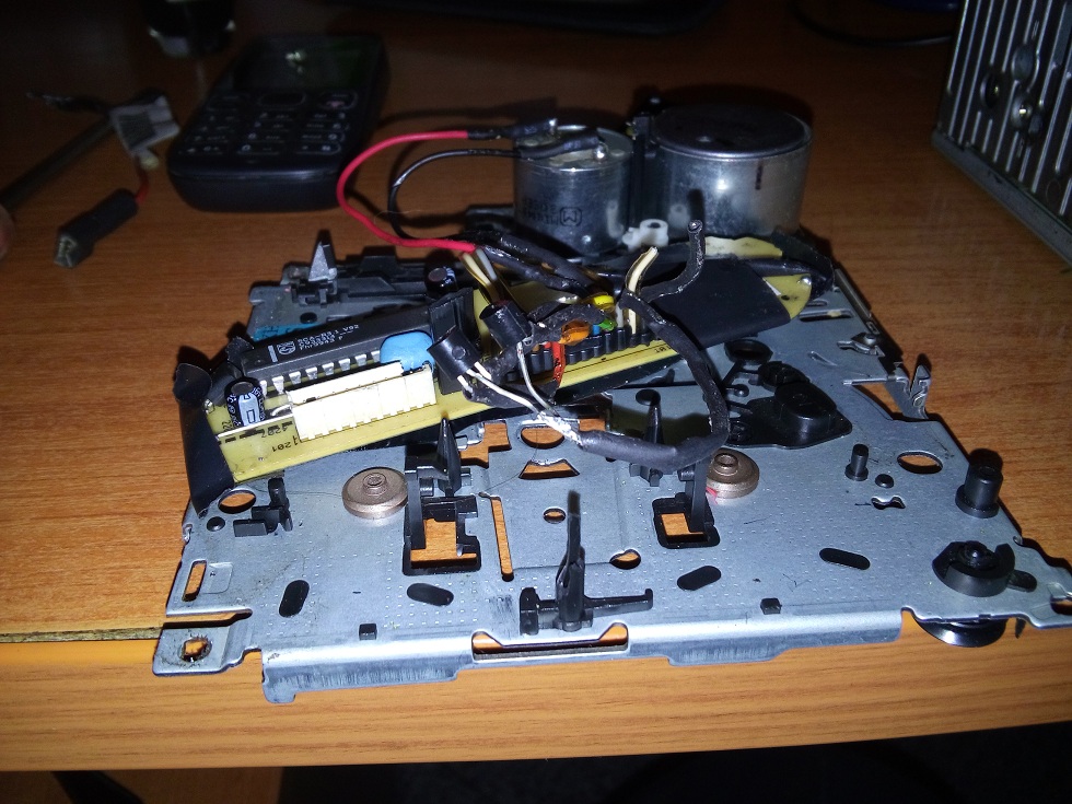

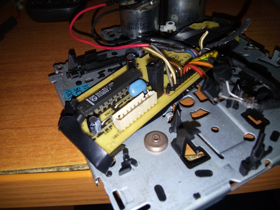

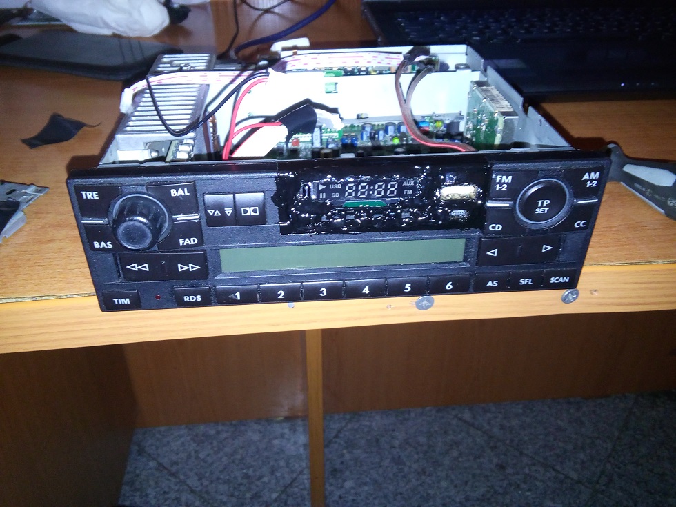

Здравейте! Тъй като това е доста полезна тема за Gamma V, и от нея свърших доста работа, аз я докарах до там, че всичко си тръгва автоматично и почти е изкурубена цялата шина за касетата, единственото нещо което ме дразни и не му намерих решение за сега е елеминирането на моторчето за касетка, ако някои има някакви идеи моля да сподели как да се имулира това моторче защото ако не е вързано дава грешка.
А ето и моя опит, стана малко грозно отпред защото реших да вкарам устроиството което свири музиката вътре в самото радио!
Re: VW Gamma V AUX-In
На снимките се вижда горе доло коя, жица за къде е, използвал съм 2 транзистора, които се управляват от сивия кабел и съответно затварят 2-те вериги когато трябва. Касетофона си мисли че касетката е вътре. 2 трансмитера изкараха по 1 месец и се преебаваха, причината беше че бях удължил Усб кабела за флашката с около 50 см, и го бях изкарал в жабката. Това го разбрах, защото правех същата галимация на ФВ Бета радио само че без да удалжавам УСБ кабела и си работи без проблеми. Там нещата стават перфектно защото при махане на цялата шина на касетката не дава грешки, само се дават накъсо 2 кабела и си пее без проблеми, а и няма моторче което да бръмчи!!!

Станало е колега, но да беше му залепил някаква пластмаса или нещо от сорта. На мен не ми пречи бръмченето на моторчето, защото не го чувам от силната музика
