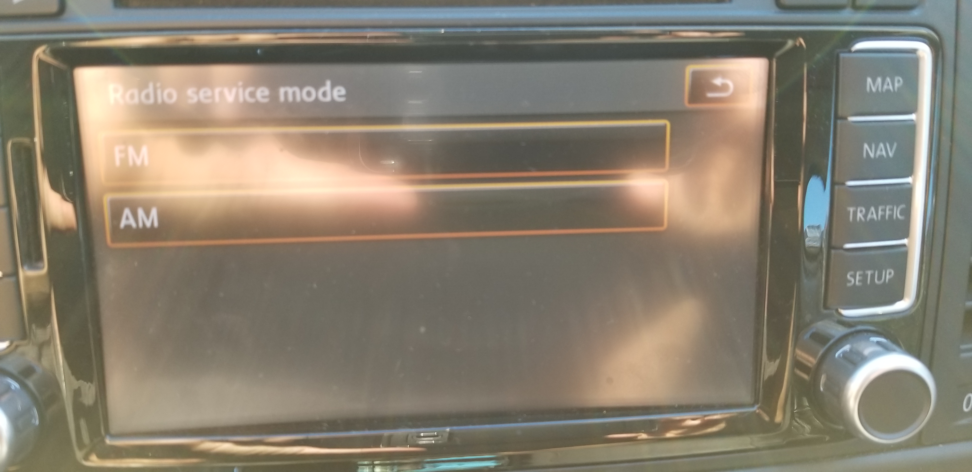

AleksandarAslanov
Мнения: 2
Регистриран на: Съб 26 окт 2019 14:29
Re: RNS510 версия 8 за Източна Европа!
Мнениеот AleksandarAslanov » Вто 05 ное 2019 16:58
Здравейте!
Извинете за бавната реакция.
Това е което излиза при задържане на Setup за 20 сек.

bobi_robi
Мнения: 438
Регистриран на: Пон 17 мар 2008 18:14
Автомобил: Passat Б8
Двигател: DFHA 2021
Re: RE: Re: RNS510 версия 8 за Източна Европа!
Мнениеот bobi_robi » Съб 30 ное 2019 21:22
AleksandarAslanov написа:Здравейте!
В твоя случай само првз VAG.
