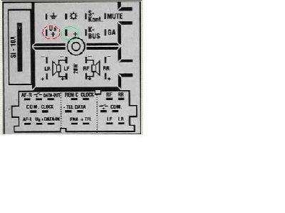

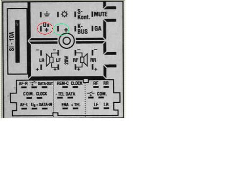

това е конектора на ГАМАТА.
кой е проблемния "+"
Andonov
Мнения: 3929
Регистриран на: Вто 06 мар 2007 8:44
Местоположение: Ямбол
Re: проблем с VW GAMMA V - HELP
Мнениеот Andonov » Чет 16 юли 2009 9:23
Виж на К линията (ограденото с жълто)трябва да ти идва + при закачено радио. Откачи същия кабел и трябва да нямаш проблем.
Също провери дали имаш + на зеленото, когато не си на контакт.
