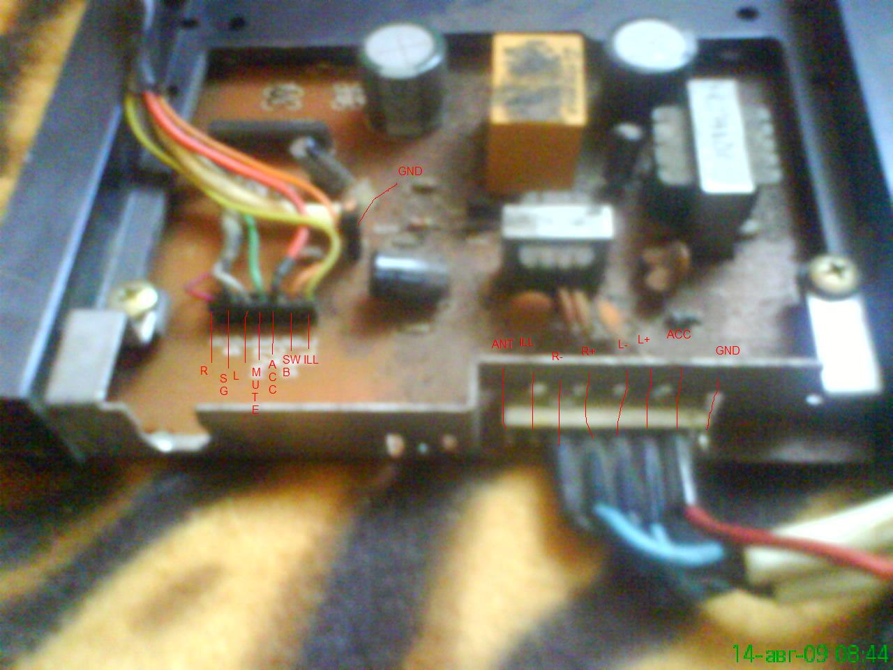

Здравеите колеги.вчера докато се разглеждах по мазето ми се натъкнах на една антика
става въпрос за pioneer gm-41a ,искам ако може да си го свържа на задните ми елипси които съшто са pioneer обаче и представа си нямам как да свържа това чудо на техниката незнам защто мо няма вход за чинчове и има много плюсове и маси слагам и една снимка ако някои може да ми помогне да го свържа моля да ми пише ,снимката е малко лоша но е с телефон
благодаря предварително!

Здравеи zagorql.Едно обяснение защо на двете букси се повтарят някои от кабелите -радиото се захранва от усилвателя
.Та на въпроса :
R-вход чинч десен
SG-маса на чинча
L-вход ляв чинч
MUTE-приглушаване на звука
ACC-постоянен плюс-захранва радиото
SW B-вход ключов плюс-радиото активира усилвателя и антената
ILL-изход нощен режим-пуска осветлението на радиото -идва плюс от превключвателя на светлините
GND-изход маса -нужен за радиото
ANT-изход управление антена
ILL-вход нощен режим-пуска осветлението на радиото -идва плюс от превключвателя на светлините
R-..изход минуса на десния говорител
R+..изход плюса на десния говорител
L-..изход минуса на левия говорител
L+..изход плюса на левия говорител
ACC-постоянен плюс
GND-маса
Те това са кабелите,остава и усилвателя да е работещ
.Успех колега

Re: въпрос за мини усилвател
колега благодаря ти много
е сега отивам да го пробвам
Като подадеш плюс на извод SW B трябва да чуеш едно леко прищракване в жълтото реле ,това значи че си активирал усилвателя .
