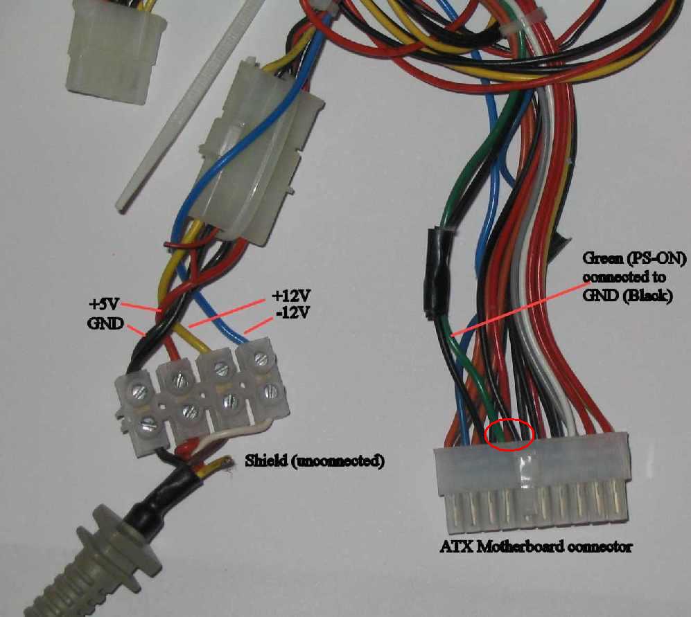

Моста се прави като се сложи няква жичка на зеления кабел и черния до него ;)

Виж снимките където съм дал ;)
Взимаш една малка жичка и просто я слагаш в дупкана та зеления кабел и в дупката на черния :да: След това като пуснеш захранването в контакта и трябва да работи :)

passat123 виж по-долу снимката ,зеления е power on .Поставя се мост към някои черен .

незнам при мен цветовете не са същите и нищо не стана,пробвах както е по снимката ма не тръгна :( .захранването е DELL 145W.
http://pinouts.ru/Power/dell_atxpower_pinout.shtml
и пак не стана,може да съм прецакал нещо вече,вентилаторчето само мръдва и нищо

Слагаш тогава мост между 5 и 6 пин :да:
paciracing написа:незнам при мен цветовете не са същите и нищо не стана,пробвах както е по снимката ма не тръгна :( .захранването е DELL 145W.
сега може и да се получи :)
Edit: При тебе ще е на 4 и 5 пин ;)

При него е на 11 и 12 пин
