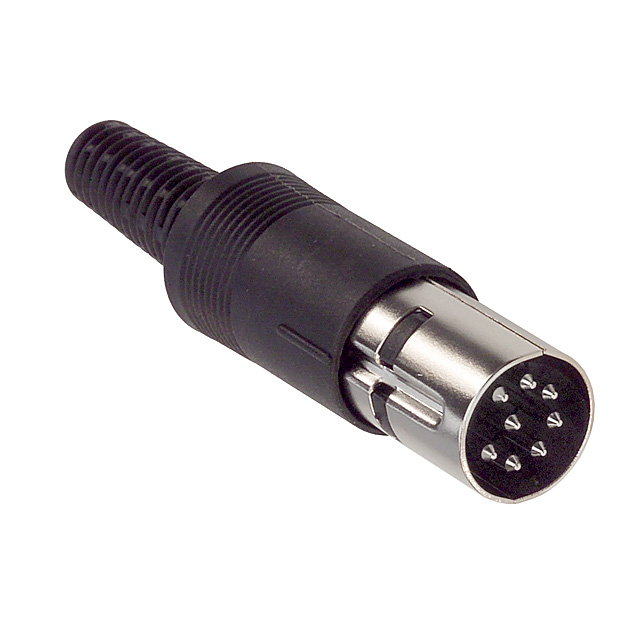

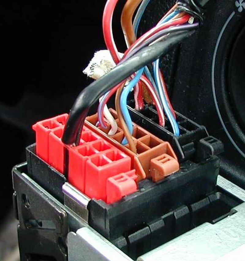

Ето няколко снимки и схеми на буксите:
А това е жакът, който се включва в чейнджъра:

От къде може да се купи червената букса?

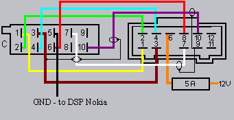

Вече всичко е готово. Сложих оригинален чейнджър - Panasonic
Първоначално не работеше добре, но после се оказа, че има един кабел, който не беше отбелязан в схемата.
Това е жицата(маса), която отива към Nokia DSP(цифров аудио процесор - слага се на юбилейните голфове). Затова го преместихме от оригиналния кабел към кабела на чейнджъра и всичко се оправи.
Ето и редактираната схема:
