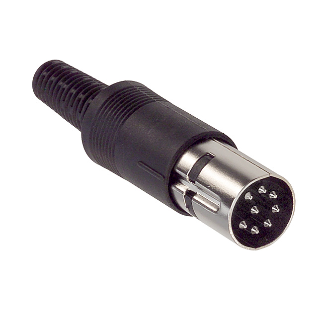

Ето няколко снимки и схеми на буксите:
А това е жакът, който се включва в чейнджъра:

Ето схемата на жаковете(има няколко думи на полски):
1 cd data in
2 cd clock
3 masa zasilania (GND)
4 cd data out
5 -
6 +12V BATT (na stałe)
7 audio R
8 +12V remote (sterowanie)
9 audio GND
10 audio L
А това е схемата на кабела към изходите в багажника:
1 cd data in
2 cd clock
4 cd data out
5 -
7 audio R
9 audio GND
10 audio L

Re: Разкодиране на Gamma IV и поставяне на xcarlink или др. mp3
От къде може да се купи червената букса?
Вече всичко е готово. Сложих оригинален чейнджър - Panasonic
Първоначално не работеше добре, но после се оказа, че има един кабел, който не беше отбелязан в схемата.
Това е жицата(маса), която отива към Nokia DSP(цифров аудио процесор - слага се на юбилейните голфове). Затова го преместихме от оригиналния кабел към кабела на чейнджъра и всичко се оправи.
Ето и редактираната схема:
Искам да благодаря и на момчетата от сервиза(http://www.avto-alarmi.com/), за добре свършената работа.
