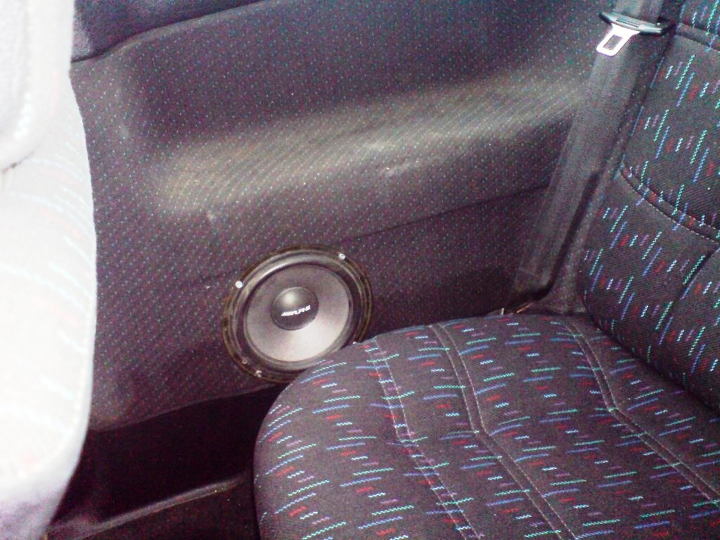

Става прекрасно там, но има един малък проблем. Намаш 17см гладко пространство във височина и така както съм ги монтирал застъпват ръбчето под подлакътника. Аз обаче хванах говорителите с болтове и гайки и като стегнах ръбчето се изправи и говорителя легна плътно.

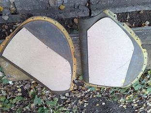

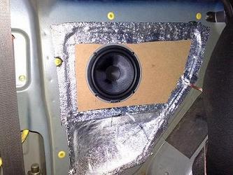

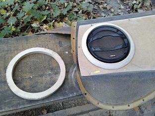

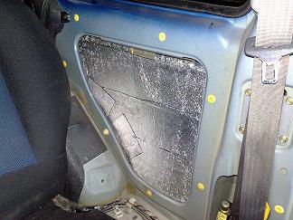

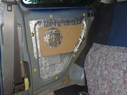

Здравейте :? Позволете да направя малко критики и да иэкажа мнение :wink: Така както сте сложили говорителите или мислите да ги сложите, не е добре :не: 1- кората не е стабилна и се губи доста от звука и детаилността! 2- неэнам дали има изолация от зад, но и да има тя така не върши работа :roll: Целта е да се направи затворен обем, за да се съсдадът такива условия, че да се изцеди максимома на всеки говорител! При такива монтажи се губи сигорно повече от половината КПД на говорителя :!: Пускам ви малко снимки за това как трябва да се направи такъм монтаж :да: Ако имате въпроси пишете :wink:

Както се вижда, говорителят е в максимално эатворен обем и на стабилна основа, а на кората е вграден само грила и пищялката!

:да: На гърба на мидбасчето имам подобна дъсчица от 18мм пдч. Само, че аз пак вися изцяло на кората. При теб гледам е оптималния вариант - плоскостта е хваната за купето, но при Голф 3-ка подобен монтаж влиза в конфликт с машинката за колана.
