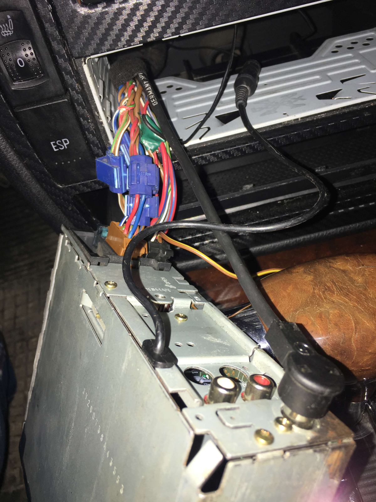

Здравейте колеги , аз съм нов във форума , и аз имам същия проблем , но като казвате жълтата и червената да се вържат - имате предвид да се оголи жълтата и да се свърже към червената , или е задължително да се запалят ? Благодаря предварително за отговора !
samet_1984
Мнения: 335
Регистриран на: Съб 15 мар 2014 21:11
Re: Губене на настройки на CD - въпрос
Мнениеот samet_1984 » Нед 28 яну 2018 18:34
Размени местата на жълтия и червения кабел.Ако ги обелиш и вържеш двете на едно сд-то ще работи и без ключа,но пък ще се налага винаги като слизаш да си я спираш от плеъра.

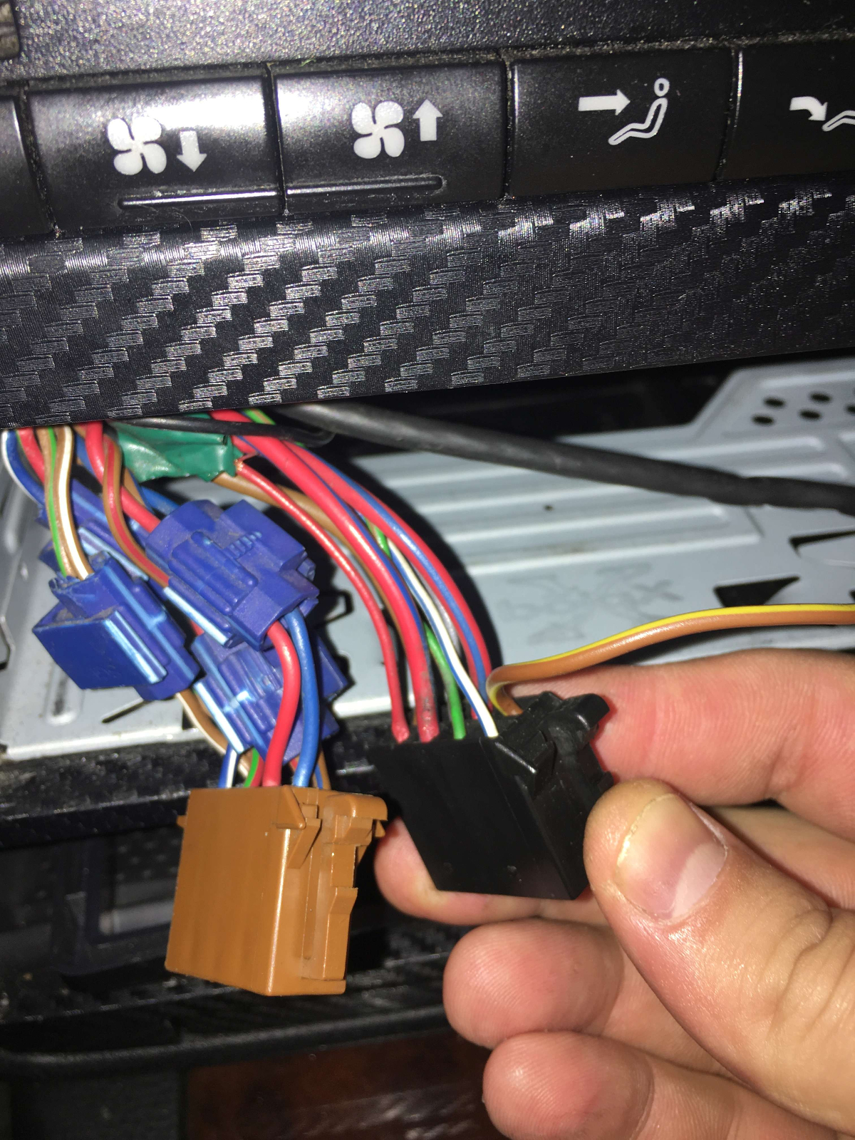

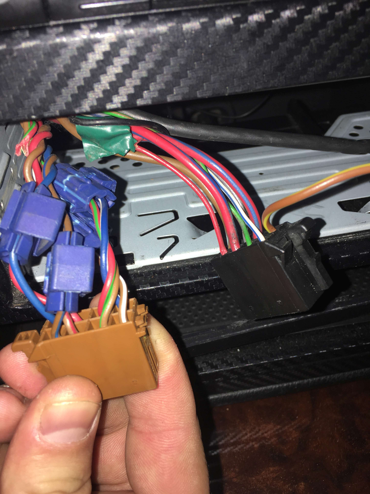

Здравейте, а как стоят нещата ако нямам евробукса и кабелите които излизат от "колата" нямат червен и жълт цвят ?
samet_1984
Мнения: 335
Мнениеот samet_1984 » Съб 10 фев 2018 21:57
Ами проверявай пиновете с пробна лампа.Виж на кой пин има ток като не си на контакт и на кой пин като дадеш контакт и им размени местата.
А ако не ти се режат кабелите по инсталацията,другият вариант е да си купиш преходна евробукса и там да ги размениш жълтия и червения кабел.

Мнениеот geshyt » Съб 10 фев 2018 22:19
Ще пробвам със замер , но евробукдата не ми върши работа защото няма да влезе в cd-то. Имам и голф 4 и там е с евробукса, стана от първия път но тук ми е проблем.

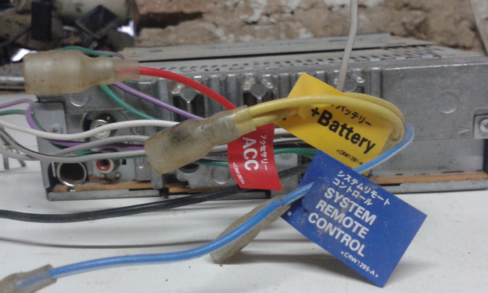

Мериш с мултицет кабелите от колата,в случая буксата с по-дебелите кабели,на кой има постоянен + и на кой след контакт.На повечето плейъри има етикетчета на кабелите,на единия пише"Batery",а на другия"ACC".Първия е за постоянния +/за паметта/,втория е след контакт.Принципно са червен и жълт на плейра.Някои модели имат и още един такъв подвижен + за ел.антена,имат и за усилвателя на антената.
