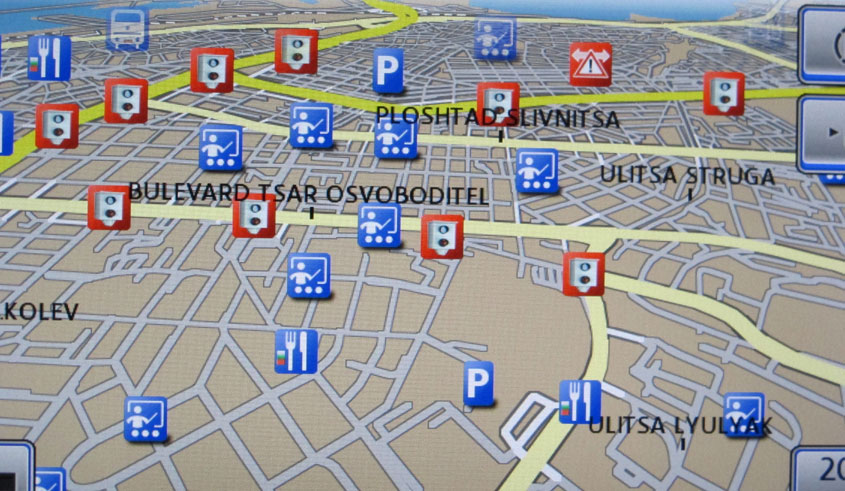

Качвам малко снимки на екрани от в.8. Правени са при различен мащаб и изглед.

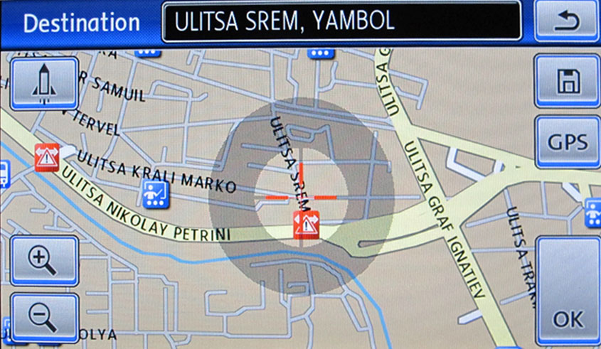

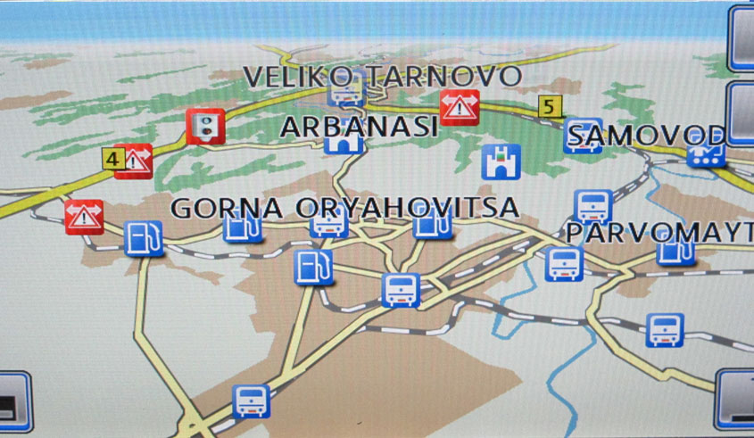

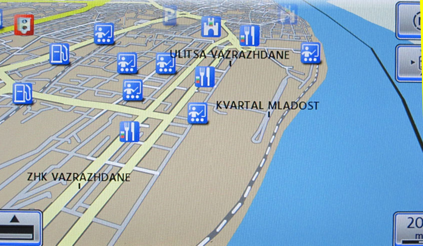

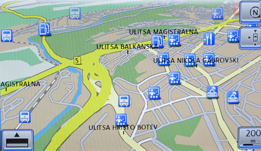

И още малко "скрийн шотове":
Варна
Велико Търново
Велико Търново 2
Русе
Ямбол
